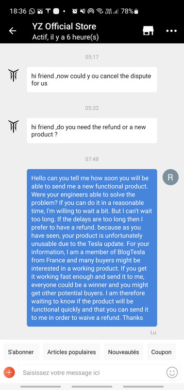

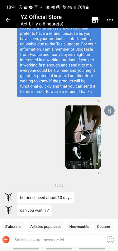

Bon je reviens sur ce sujet. Je continue la pression sur le fabricant. Ca vaut ce que ca vaut, j espère juste sauver mes malheureux 50 balles :roll:
Donc la il me dit sous 10 jours ils auront trouvés une solution et m enverront un produit fonctionnel neuf. J espère que vous n avez pas baissé les bras de votre côté ou que vous avez des news aussi.
