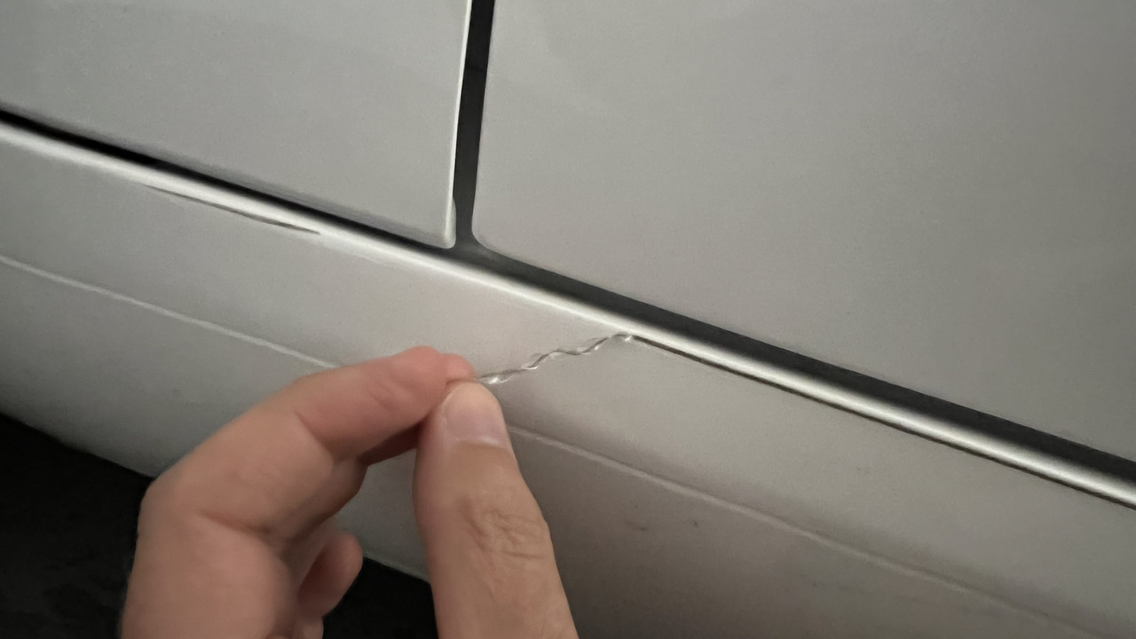

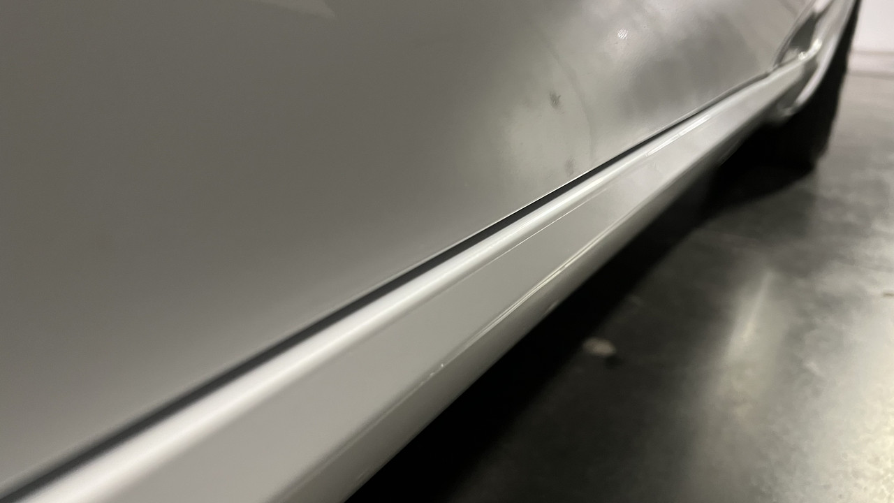

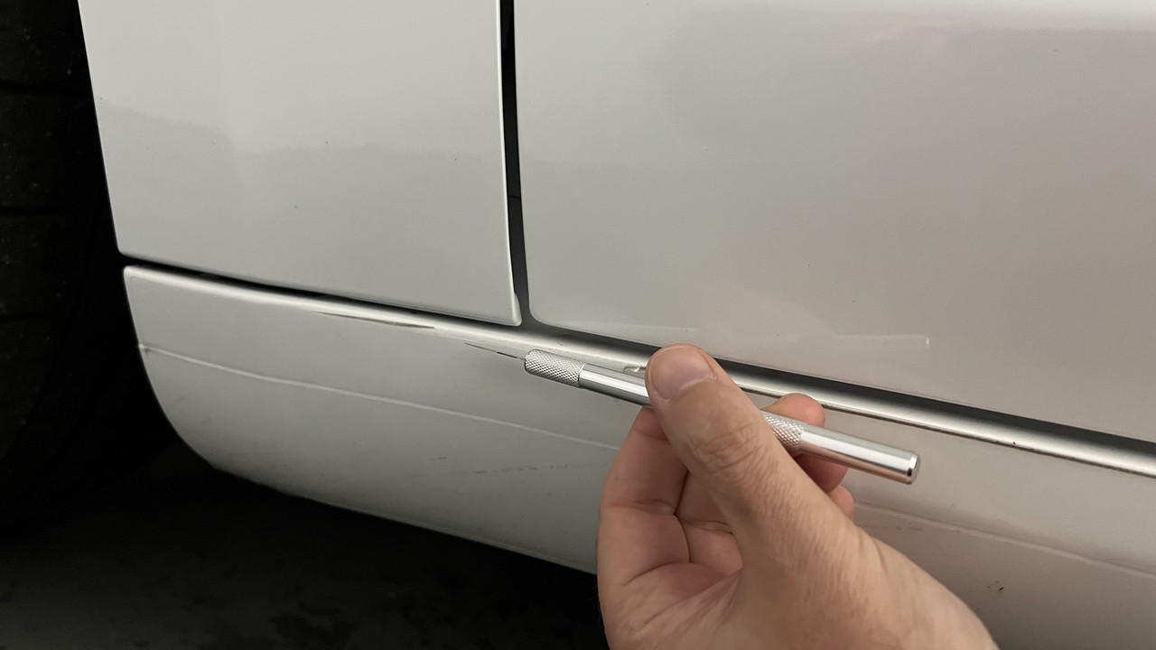

J'ai supprimé la partie mal collé qui ramassait la poussière en haut du PPF en passant un petit coup très léger de Sclapel (attention ça coupe bien !) juste pour entamer le film, après il se découpe bien en tirant sur la bande.
C'est bien plus propre, reste à voir ce que cela va donner dans le temps mais la patie qui reste me semble bien collée et ne devrait plus emprisonner la poussière.

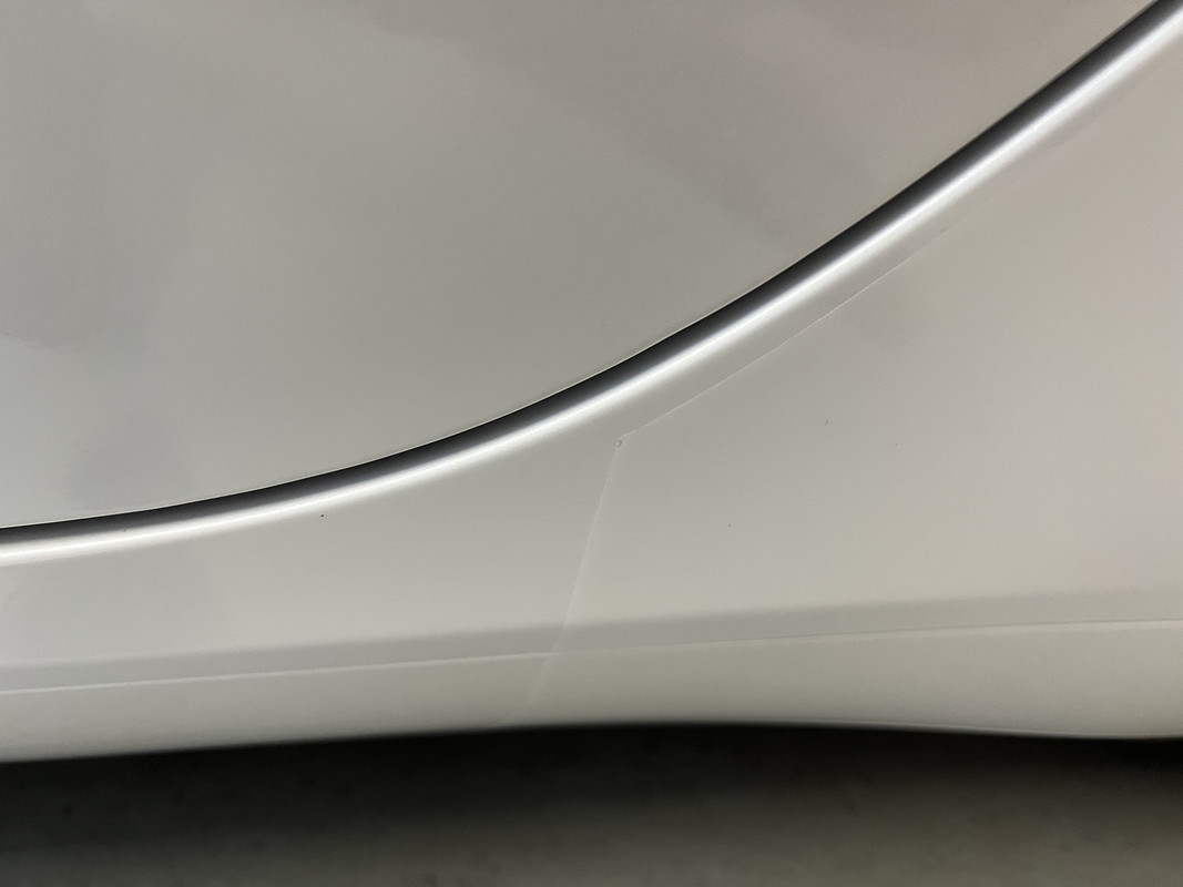

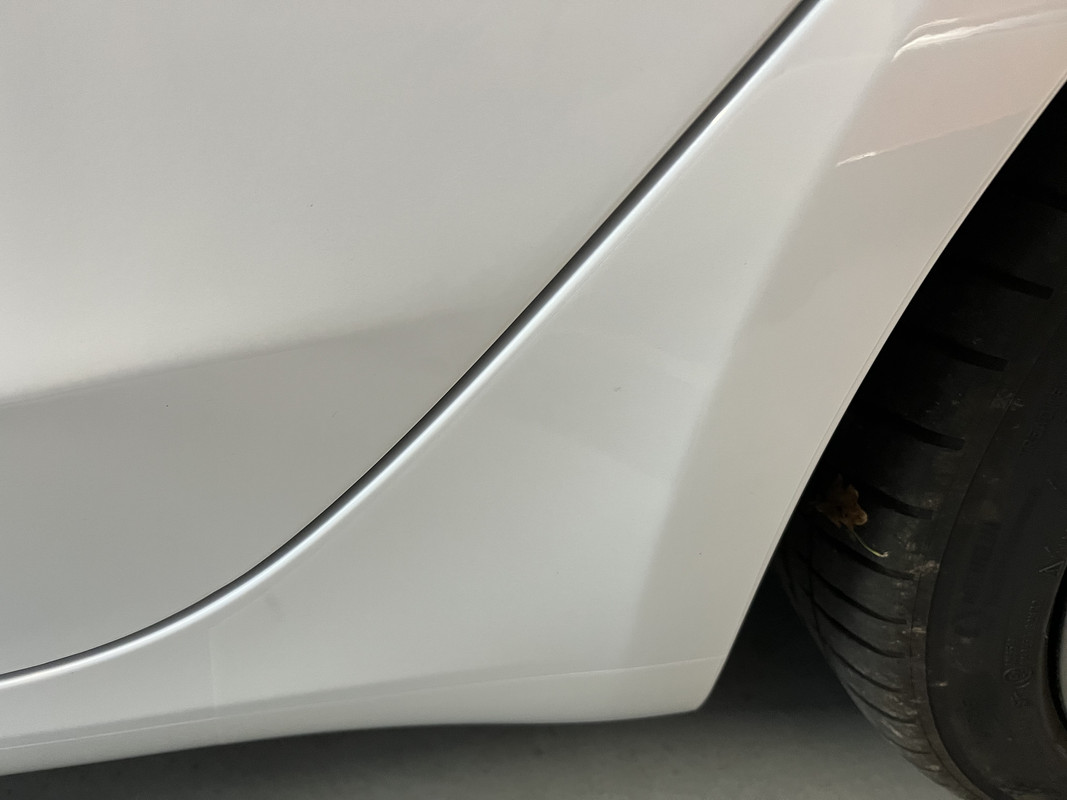

Bon, voila, c'est fait ! :cheers:
J'avais acheté le petit modèle. Celui qui couvre que la partie arrière.
C'est plutôt facile. On verra demain si ce n'est pas tombé... : Mouhah:
Juste un défaut.
C'est en deux partie et la partie basse est bien trop large.
J'ai dû la recouper.

Et voila quelques photos. :D

Re: Protection PPF Bas de caisse Model 3
@ThierryC
Le rendu est nickel chrome :Top:
