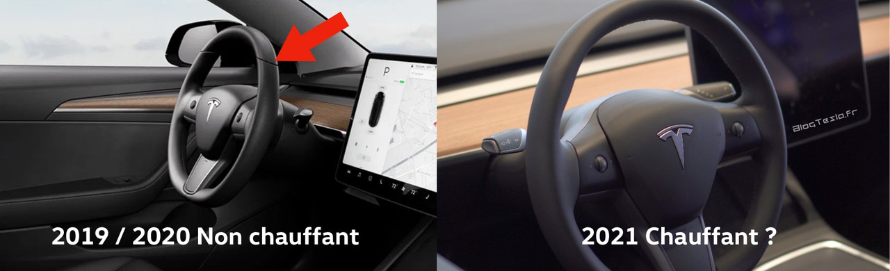

Messages : 29612
Re: Volant chauffant pour la Model 3
Pour illustrer nos propos :
joeltours
Messages : 21
Inscription : 08 mars 2021
Voiture : tesla model 3 LR
Message par joeltours »
Merci pour les photos, c'est bien ça. j'en aurai le cœur net dans quelques jours.
Fafool
Messages : 2083
Inscription : 26 août 2020
Voiture : Tesla Model 3 SR+
Message par Fafool »
Alors après vérification (sur photos, je suis pas encore chez moi ... et c'est Mme qui a la Tesla) bref, ma TM3, livrée en Septembre 2020 à également le volant SANS coutures - idem modèles 2021.
La mienne à d'ailleurs également le nouveau Frunk ... donc des équipements qui sont devenus standard sur les modèles 2021 ... j'ai un genre d'hybride entre 2020/2021 ...
Donc de la à en déduire qu'il est chauffant :scratch:
