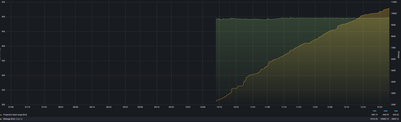

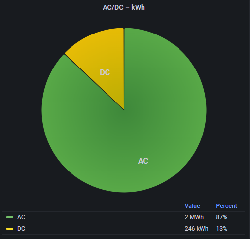

Je suis plutot d'accord avec toi, c'est le temps l'ennemi de la batterie.
J'ai déjà +10 000km et voici mon graphique (presque ça c'est amélioré) :
par contre, pas la même utilisation que toi en terme de chargeur :
PS : tu remarqueras, que je n'ai jamais eu au dessus de 500 km d'autonomie...

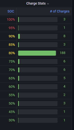

Autre point : je suis rarement au dessus de 80% et j'évite donc le stress batterie. je ne sais pas si ça joue :

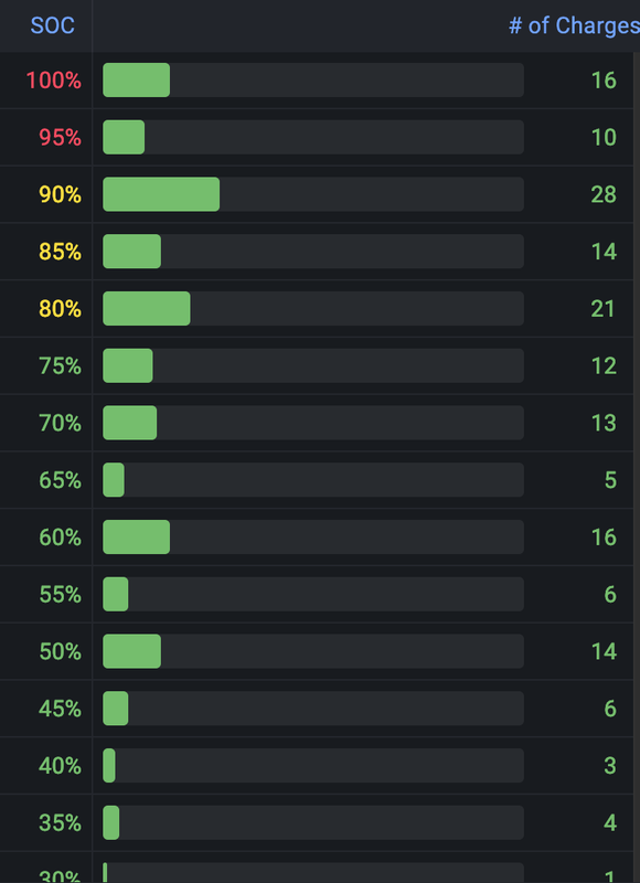

Messages : 29621
Re: Supercharge et dégradation de batterie, les conseils de Tesla
Moi c'est plus varié, mais les recharges à 100% ne sont que juste avant un grand voyage et pas aux Superchargers mais chez moi à 7kW.

Ah oui, tu regles la charge max a 100% et tu pars avant la fin ?
Car moi je limite a 80% tout le temps. Mais il est vrai que au travail je suis a 15 KWH et 12 à la maison...
Par contre, je n'ai jamais eu autant d'autonomie que toi... bon on parle de 2% en moins en gros 497=>507, mais je suis étonné qu'on ai pas la meme.
Messages : 29621
100% ce n'est que chez moi à 7kW avant un grand voyage. Sinon ma voiture est réglée autour de 50, 60, 70, 80%.
Tu dois avoir une batterie LG et moi Panasonic qui a un peu plus de capacité.

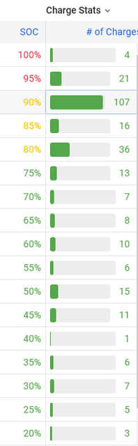

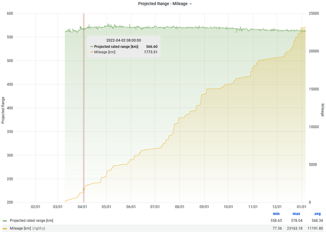

Bonsoir
Très intéressantes vos courbes.
Sur la mienne, ma TM3 LR de début 2022 (donc en LG 78 kWh utile - 570 km EPA x 137 Wh/km EPA) affichait 560 km EPA à la livraison début mars 2022, jusqu'à 575 km un mois et demi (et 3000 km) plus tard et désormais, après 10 mois et 23000, 565 km. Donc aucune dégradation par rapport à la livraison et 1,8 % depuis les valeurs moyennes les plus hautes.
Energie chargée à 19 % en DC (832 kWh) et 81 % en AC (3600 kWh).
La recharge DC est un mixte d'UMC à 8 A et de bornes à 3,7, 7,4 et 11 kW.
Supercharge AC quasi exclusivement sur le réseau Tesla sur SUC V3 à 250 kW mais en pratique la courbe de recharge des LG n'est pas folichonne :pour atteindre 250 kW, il faut être en dessous de 10 % et ça redescend très vite vers 150 kW vers 35 % et 100 kW vers 50 %. Sans doute que cela contribue à préserver la batterie du choc brutal de la supercharge.
Par contre, je recharge dans la majorité des cas jusqu'à 90 % (maximum de la zone "quotidien" proposé sur le tableau), un peu moins souvent à 80 % et rarement (uniquement avant de gros trajets autoroutiers de 350 à 400 km).

Tu as confondu AC et DC à un moment ;)
