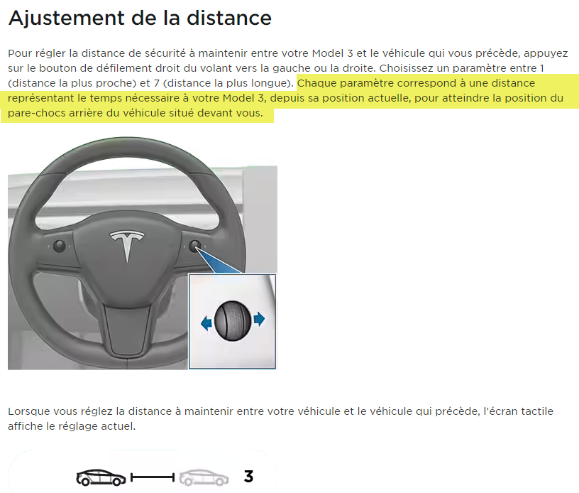

@Fabien
J'avais bien vu la page du manuel et c'est parce que c'est pas clair, que je posais la question.
Es-tu sûr que les chiffres de 1 à 7 représentent des secondes; cela est important de le confirmer car ainsi on peut ajuster la distance entre la TM3 et le véhucule devant en fonction de la distance de freinage de la TM3 selon la vitesse où la TM3 roule.
Exemple:
Si on roule à 100km/h et que la distance de freinage de la TM3 à cette vitesse est de 45m, il faut régler la valeur sur 2.
Si on roule à 130 km/h et que la distance de freinage de la TM3 à cette vitesse est de 75m,, il faut régler la valeur sur 3.
Qui peut confirmer les dires de Fabien?
Qui a les valeurs de freinage de la TM3 2021 par exemple. J'ai trové des articles de 2018 indiquant que Tesla avait amélioré la distance de freinage par OTA (elle est passée de 47 m à 40m à 100km/h) mais je n'ai pas trouvé plus récent

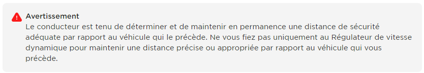

@yvespsv
Du moment que Tesla parle du TEMPS nécessaire, j'en déduis que l'unité est la "seconde".
L'unité de temps reconnu mondialement est la seconde donc je pars de ce principe là pour mes propos.
Et il est bien précisé qu'il tient au conducteur de déterminer et maintenir la distance de sécurité avec le véhicule qui le précède.

Re: Retour d'expérience Autopilot et Navigation Autopilot
entièrement d'accord avec toi. Mais j'essaierai de demander à Tesla pour avoir plus de précision sur la correspondance de ces valeurs en m ou en s.
sur mon ancienne voiture thermique j'avais le choix avec plusieurs barres correspondants à des mètres.
Ce sont toujours des secondes en fait, que ce soient des barres ou des chiffres. Législation européenne.

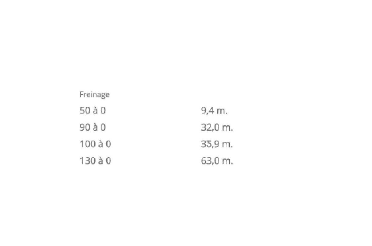

Je viens de trouver les distances de freinage pour une SR+ 325cv sur le site de zeperf.
De ce fait on peut alors régler le paramètre sur une valeur correspond à ces distances

Message par Michel C »
Il ne faut pas oublier que les distances de freinage sont susceptibles de varier en fonction de l'état de la chaussée (humide, grasse, etc.), de la température, des pneus, et de la charge. Le plus simple et de régler la distance en suivant une voiture, pour obtenir ce que l'on souhaite.
