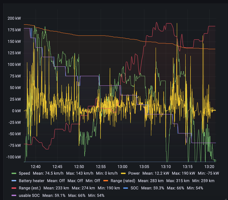

@Thomas Bonjour comment tu sors tes donnée Power ? Teslamate ou autre ?

@Leaxjoro , oui Teslamate

@Thomas Désolé, je n'arrive pas à mettre la main sur ces données dans Teslamate :scratch:
C'est dans quel Dashboard ?
(Edit) j'ai (re)trouvé, c'est dans Drives et il faut choisir un parcours :old:

Thomas a écrit : 03 mars 2023 18:35
