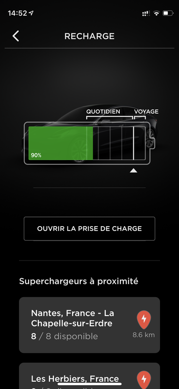

Par contre, j'ai lu plusieurs fois que sur les dernieres batteries Panasonic 82 kWh qui équipent ma LR, le max de charge à respecter est passé de 80 % à 90 % (ce qu'indique d'ailleurs le curseur "quotidien"). Tu confirmes ?

@TeslaStar
Le curseur d'utilisation au quotidien est à 90% dans l'application Tesla pour toutes les batteries Panasonic et depuis plusieurs mois pour ne pas dire années ;)
Tesla préconise 90%, mais dans les fait, les utilisateurs se préconisent le 80% ;)
:coucou: :pile:
Messages : 23723
Re: Tout sur les batteries Model 3 LR et Performance - Pana/LG
Pour information :
Pour ma part, j'ai une SR+ de Mars 2020 en Panasonic (26 000km), l'application Tesla préconise depuis le début une utilisation quotidienne de 90%, voir image ci-dessous ;)
