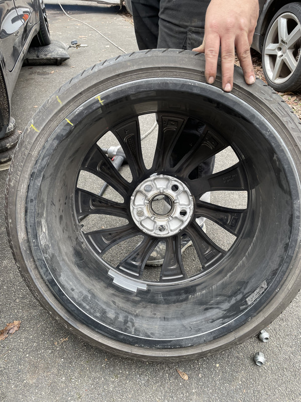

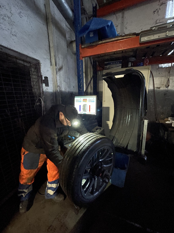

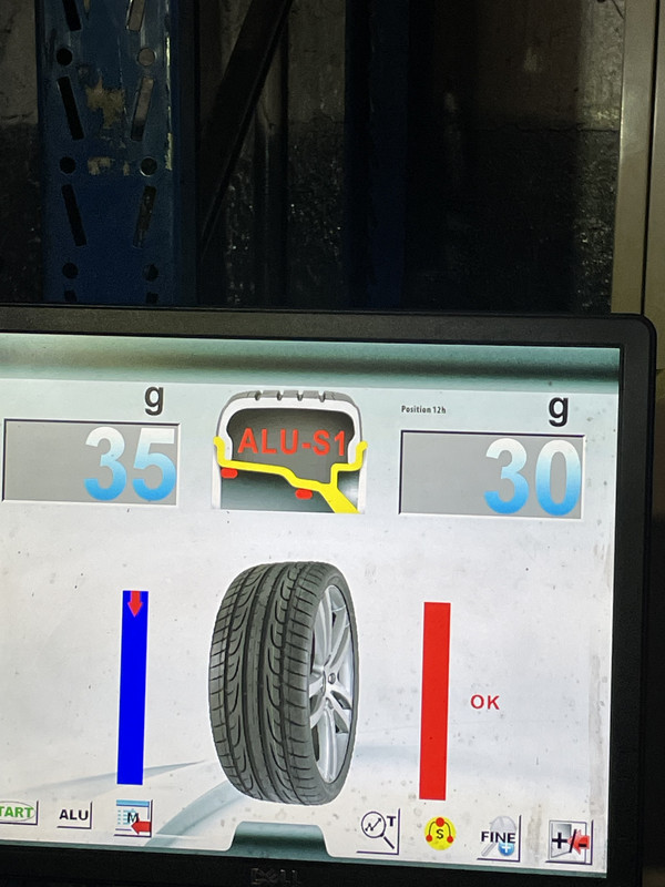

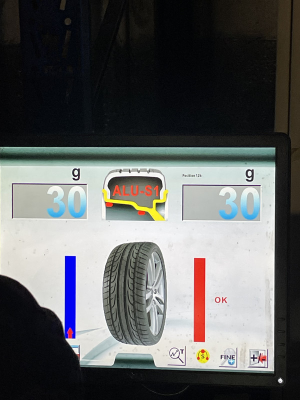

Message par Zawech »
Bonjour à tous, j’ai une bonne petite nouvelle en tout cas pour moi je suis passé au Garage , il m’a refait le rééquilibrage pour les roues à l’avant les vibrations que j’avais entre 120 et 130 plus rien, c’est le jour et la nuit il reste quelques vibrations, mais vraiment léger entre 60 et 100 et pas des tout localiser au volant, je pense que ça vient des roues arrière je retournerai plus tard pour les faire ps( c’est un ami qui me le fait donc gratuit, il avait pas beaucoup le temps)
D’après lui, Équilibrage, il était fait n’importe comment
Voilà quelques photos
