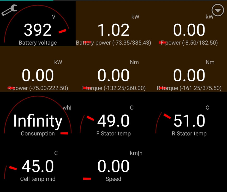

Essai du mode boost, avec températures batterie et moteurs a plus de 50° et SoC à plus de 90%
385 kW en sortie batterie soit environ 470 ch avec un rendement estimé à 90%
Avant boost meilleur valeur 320 kW, mon auto a maintenant des valeurs conformes à celles mentionnées ici alors qu'avant le boost elle semblait faiblarde.
Ces nouvelles valeurs constatées remettent en question ma perception et estimation des puissances de nos autos.
C'est bien plus que le maxi cumulé indiqué dans le mode emploi Tesla
Tesla Watt else ?

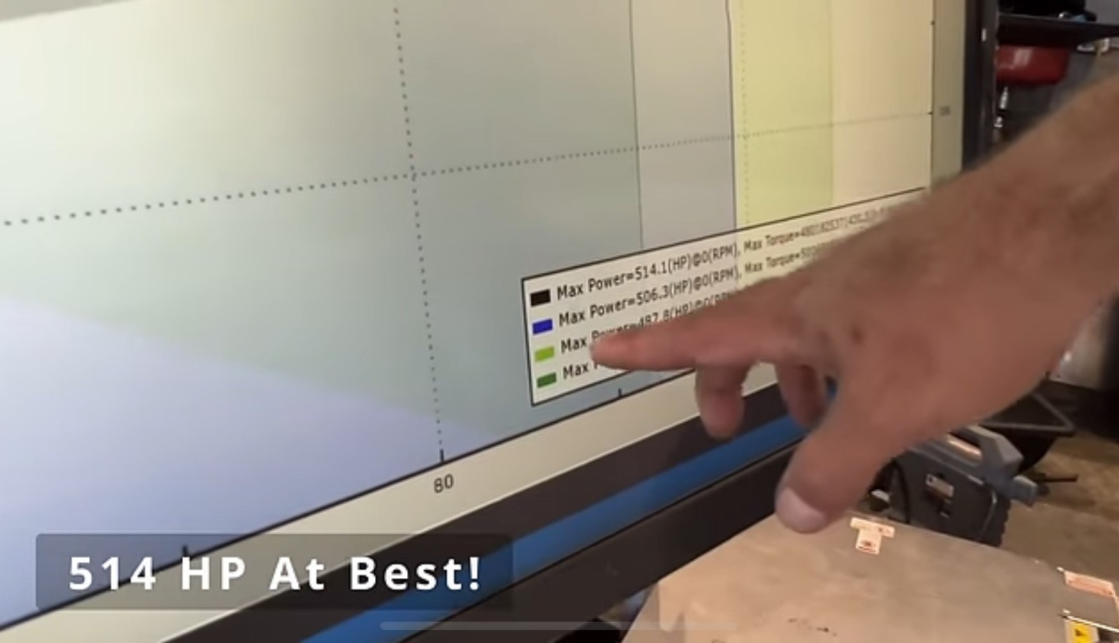

Des Américains viennent de passer une Model 3 Performance 2024 au banc. Avec une batterie Panasonic à 90%. Tesla annonce chez eux 510 ch, ils ont mesuré 514.

Les bancs ont leurs faire dire ce qu'on veut, il y a de multiples paramètres modifiables.
Pour une thermique, l'intérêt est de comparer avant et après une optimisation, là c'est valable.
La puissance des moteurs est donnée en sortie du moteur, donc avant transmission qui peut en prendre beaucoup sur une intégrale thermique.
S'ils ont bien 514 ch aux roues, c'est que les moteurs font plus.
Des courbes tracées à partir de Scanmytesla seraient bien plus intéressantes.
Tesla Watt else ?
labo
Messages : 451
Localisation : Belgique
Re: Puissance de nos Model 3
Message par labo »
La puissance au moteur est extrapolée en fonction de celle mesurée aux roues.
Les bancs sont assez bien foutus, la précision est assez bonne.
Range Rover P460e/Porsche 992
Hervé S70D
Messages : 4413
Inscription : 24 févr. 2023
Message par Hervé S70D »
Et comment ils font pour connaître les pertes de la transmission ?
Tesla Watt else ?

Messages : 29590
Les perte de transmissions sont calculées ou au moins estimées en mesurant l’inertie du ralentissement du rouleau lors de la décélération. Avec le freinage régénératif je ne sais pas comment cela est possible.
