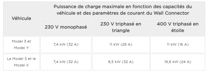

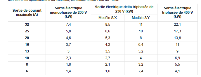

SVP: En triphasé - sur la borne Wall Connector Gen 3 vous mettez quelle ampérage dans la configuration de la borne ?
y
yantove
Messages : 135
Inscription : 23 déc. 2021
Voiture : Model Y 2023
Re: Tuto Photos : Installation d’un Wall Connector Tesla (Gen 2/3)
Message par yantove »
bonjour a priori le réglage de l ampérage est le même en Mono ou triphasé au niveau de la Box par contre a toi de savoir avec quoi tu compte l alimenté si en tète de la box tu a mis un diff tétrapolaire de 20A pas la peut de régler la box a 32 mais a 16 suffit pour contre si tu met un tétrapolaire de 40A alors la oui tu peux régler a 32 A
par rapport au tableau ci dessous il faut regarde le 230V mono et 400V tri je pense pas que en France nous ayons du Triphasé avec 230V entre phase
a priori la BOX pourrait faire chargeur 22KW a voir si cela est vraiment utile de la configurer au max et si tu as l abonnement adéquate
pour moment il y a que la ZOE qui accepte du 22KW en AC ( mais j en mettrais pas ma main a coupée) par contre avec model 3 on est qu a 11KW sur le chargeur embarqué
a toi de voir en fonction de ton installation
