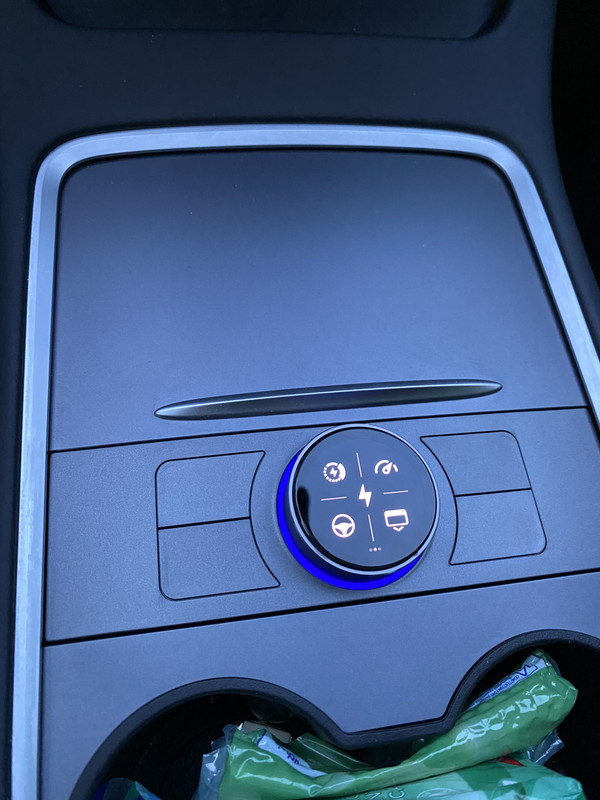

F67
Messages : 622
Inscription : 22 juin 2022
Localisation : Lausanne
Voiture : M3 LR Noir Noir
Re: S3XY Knob Enhance
Message par F67 »
Il est arrivé !
Je l'installerais samedi
a suivre...

Greg_Tesla
Messages : 59
Inscription : 29 déc. 2023
Message par Greg_Tesla »
Magnifique, avec les 2 sexy butons offers!
Es ce que la couleur du knob est identique a la console centrale de ta tesla ?

F67
Messages : 622
Message par F67 »
@Greg_Tesla
la couleur pour mon modèle 2022, oui c'est la bonne
@Moilecr
MERCI ! les boutons c'est grâce a toi...

F67
Messages : 622
Message par F67 »
Finalement j'ai craqué. Installé aujourd'hui.
Quelques remarques lors de l'installation.
- Installation est très simple. Le remplacement du commander a pris une 15 de minutes, avec les tests.
- Quand on se connecte aussi bien pour le Knob que pour le commander il y a une mise à jour a faire.
- Ayant déjà des boutons j'ai du décommissionné le commander v1; toute la config existante des boutons a du être refaite depuis zéro.
- Le Knob a actuellement moins de commandes que les boutons, mais les essentielles sont là et je suppose que ce sera comblé prochainement.
- La température, et les sièges chauffants ne s'affichent pas a l'écran. c'est une peu gênant car cette option est toujours visible a l'écran.
- Le Knob se branche correctement avec le hub usb (mentionné en page 1).
- Le tiroir JOWUA ferme parfaitement bien.
- La lumière intérieur de la console reste effectivement allumée. Pour moi c’était déjà le cas, car la lumière et recouverte avec le tiroir et il reste toujours ouvert.
- Tout s’éteint (Knob et lumière) quand on ferme la voiture.
- Les boutons v1 semblent plus réactifs avec le nouveau commander.
Très satisfait du produit :like:
