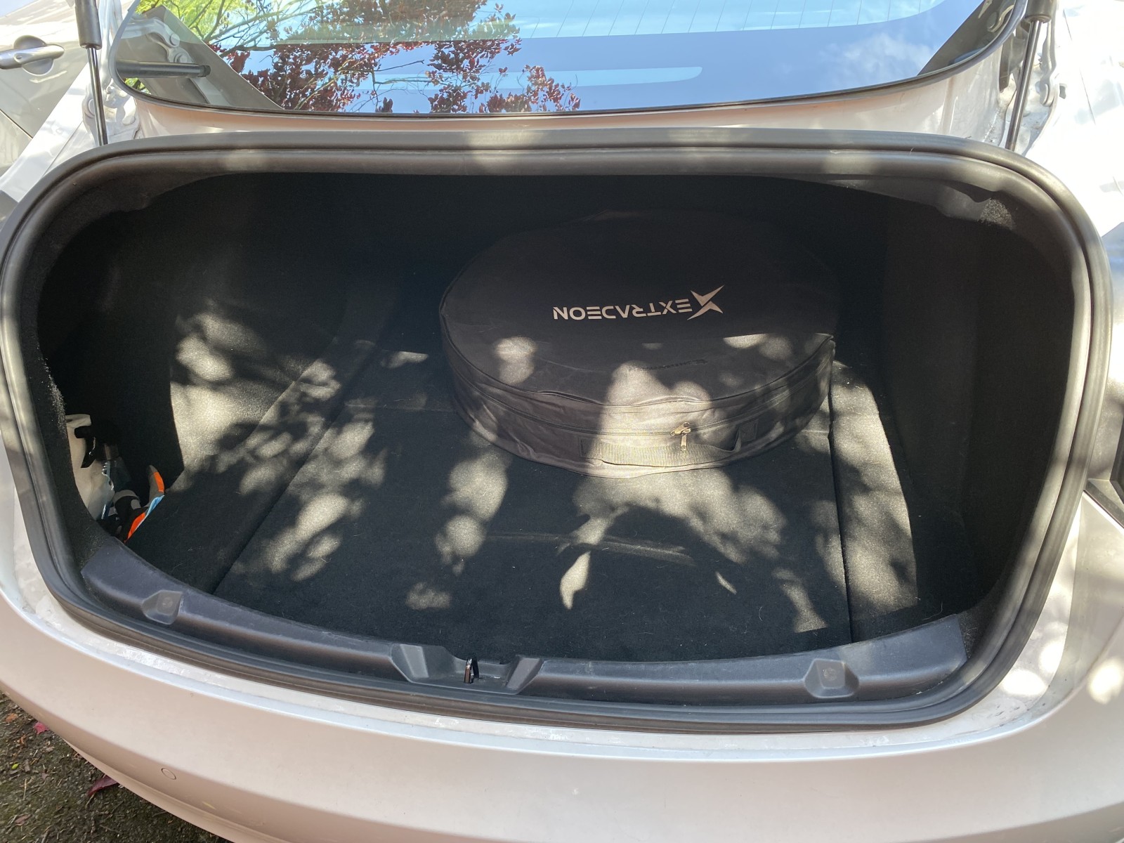

Vue de mon coffre où ma galette prend un peu moins de place qu'une roue complète (en cas de besoin mon frunk est vide et il me reste de la place dans mon sous-coffre) :
Après, pour les urgences je ne suis pas aussi bien équipé, quoique, je peux détourner l'utilisation de mon rouleau d'essuie-tout 🤣
