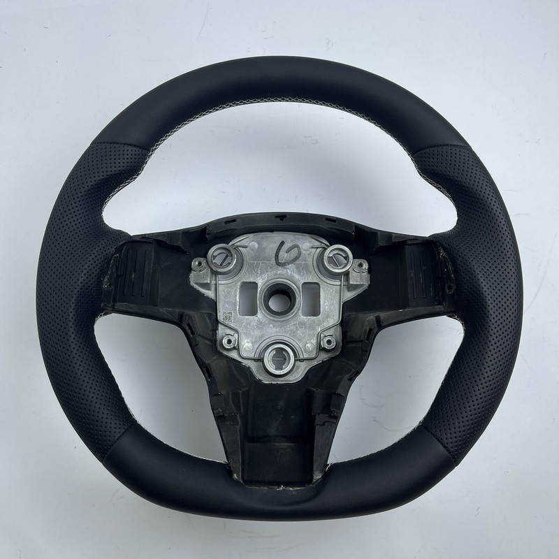

@Manu49

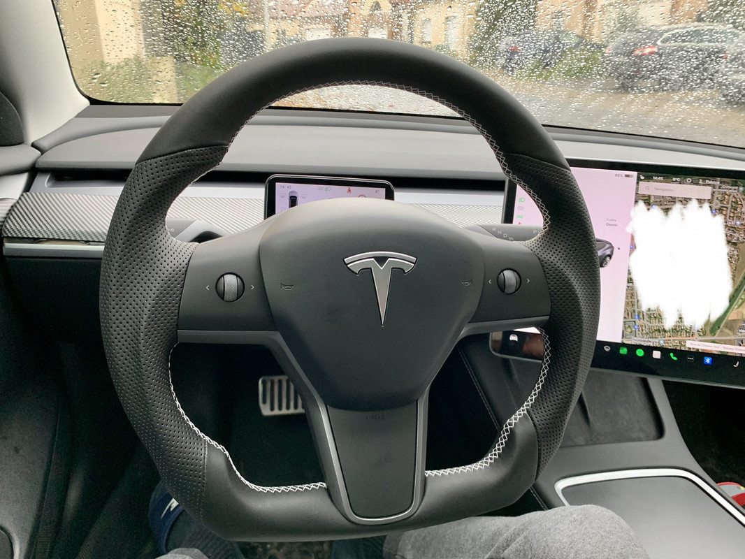

Tu parles de ce volant ? 😉
La pose est relativement simple, j en ai juste bavé avec l écrou central sans visseuse à choc.
Perso, j adore le rendu, et la prise en main est incroyable.
Pour info, je l ai eu à 350 EUR sur Aliexpress pendant les promos du 11/11

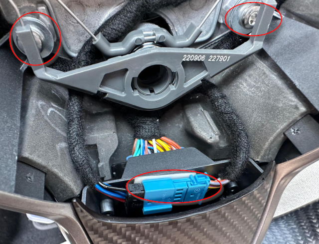

J'ai aussi changé mon volant pour un de chez hansshow. Et je voudrais vous faire part de ma très bonne expérience.
Voici la bébète commandée :
Hélas j'avais précisé avec une courture rouge... mais bon... en contre partie ils m'offrent 40$.

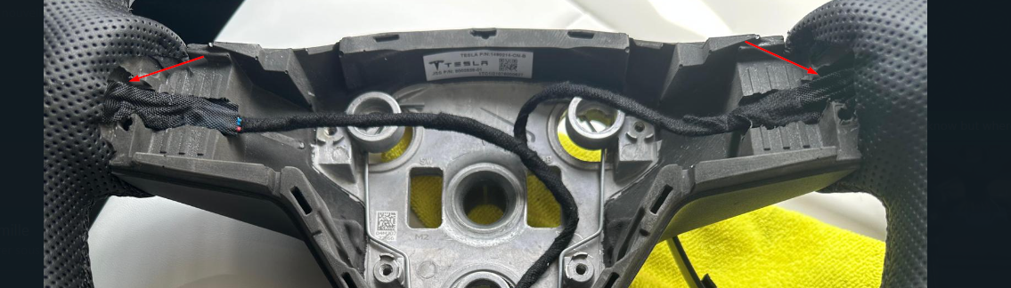

Le montage a été un peu galère à cause de l'écrou centrale, du coup j'ai foncé chez mon "ancien" garagiste "thermique" (avec un pack de bière pour le remercier). Il m'a mis en garde que cela pourra casser la garantie :question: :question: Est-ce vrai ?

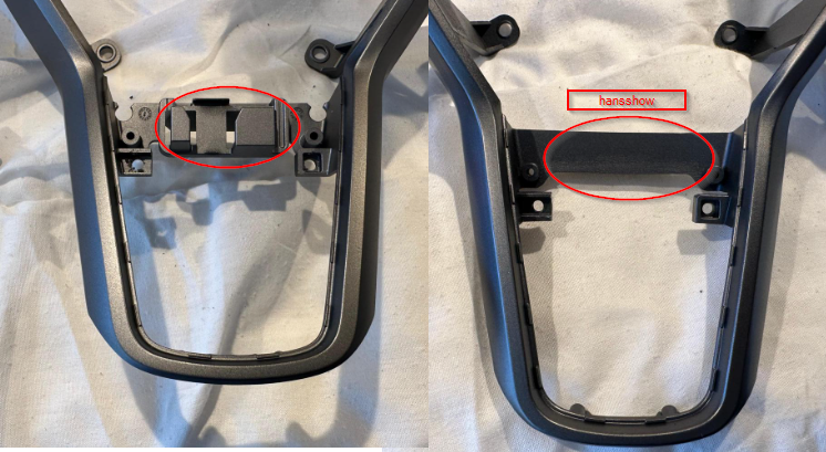

Meme si c'est un volant Tesla il y a une petite différence au niveau du positionnement d'un connecteur (le chaufffant):
Du coup au montage j'ai préféré mettre un scotch double face pour caller exactement comme à l'origne.
ceci afin d'éviter qu'il se coince entre le volant et l'airbag au moment du remontage.
Vous remarquerez aussi en haut que j'ai du mettre des rondelles car les vis fournies avec étaient trop longues.

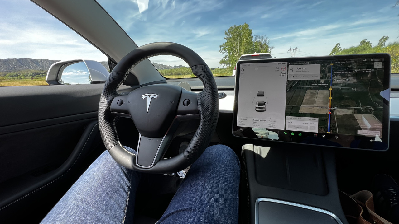

Au final le voici posé :
je disais très bonne expérience, car au moment de la réception je pensais qu'il n'y avait pas d'option chauffant (car les connecteurs ne sont pas en bas comme sur l'origine mais sur les cotés:
Le SAV a pris le temps de m'expliquer que les connecteurs ne sont pas en bas.
3SR+ Grise - 23/11/2022
Messages : 29622
Re: On change de volant sur Model 3 et Y
Bravo c'est très beau ! Pour moi le volant d'origine est un peu ridicule tellement il est lisse et fin. Là ça change tout.
