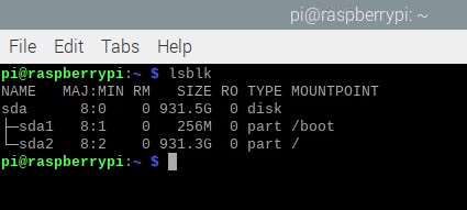

Donc je viens de cloner ma SD sur un disque dur externe 1To qui trainait au fond d'un tiroir
Manip sans problème, rapide et bien documentée
Reboot nickel sur le DD connecté au RPi, j'ai même enlevé la SD pour voir, c'est comme avant et je peux maintenant faire mes backup comme je veux :D

@yvespsv C'est vrai qu'un DD externe suffit, mais tu peux essayer avec ton SSD
La manip :
-> backup de ta SD ++
-> préparation du RPi pour booter sur USB
https://www.trickymaker.com/raspberry/c ... e-dur-ssd/
Tu vas direct à l'étape "On va maintenant vérifier si l on doit faire la mise à jour du bootloader."
Et tu t'arrêtes à "Bien tout est prêt. Votre Raspberry est à jour et son bootloader configuré pour démarrer sur un disque dur externe en usb."
-> clonage de la SD sur un DD ou SSD externe :
https://tutoriels.pecaudchristopher.com ... D_USB3.php
Ne te trompes pas dans l'ordre des disques ++
Ta SD devrait être qquechose comme "mmcblk0"
Tu t'arrêtes à "Une fois le processus terminé le clonage est terminé"
Shutdown le RPI, retires la SD et reboot et c'est comme avant
Tu tapes en commande "lsblk" (sans les " ") et tu verras ton SSD/DD avec ses 2 partitions
Voilà
