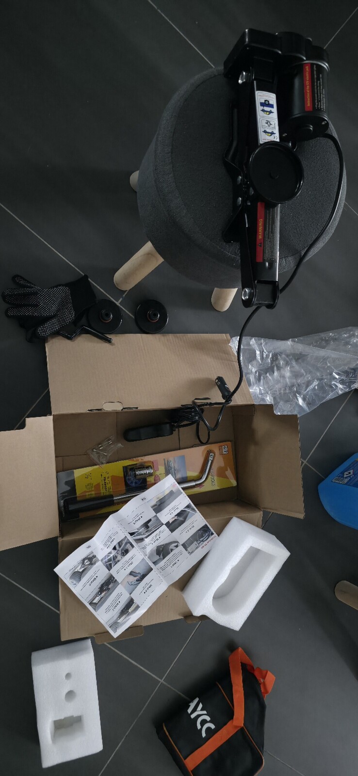

Je viens de le recevoir donc petit test rapide :

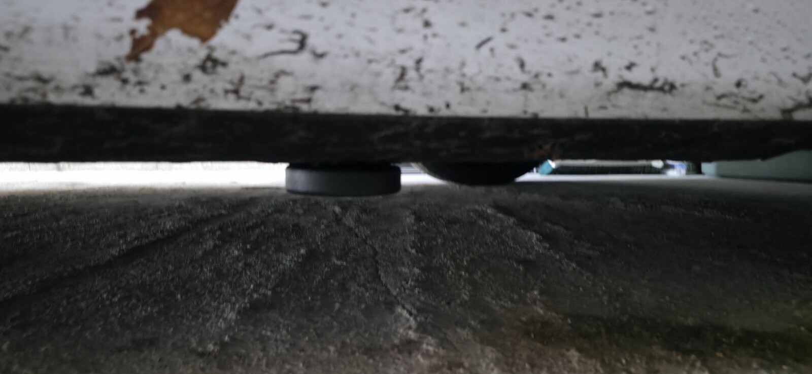

Mise en place du pad inclus

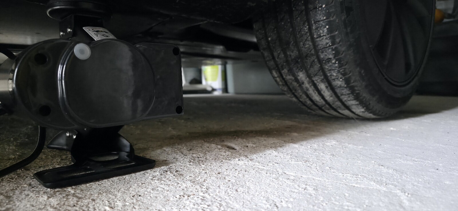

Branchement du moteur bien pratique
On ajuste pour que ça tombe pile poil
Ça fait le taf nickel à voir quand je mettrais vraiment le pack hiver. En tout les cas plutot satisfait.
