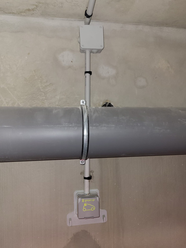

williams2275
Messages : 51
Inscription : 24 déc. 2023
Voiture : Tesla Model Y
Prise Green'up pré installée mais impossible à activer
Message par williams2275 »

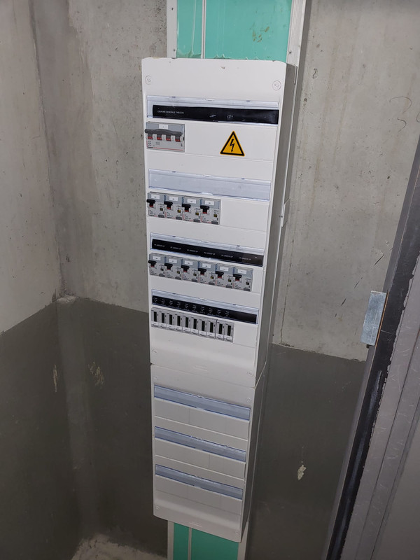

Bonjour, je n'ai pas trouvé un cas similaire dans ce forum, j'ai emménagé cette année dans une résidence neuve, dans le parking souterrain, 10 places de parking sont équipées de prise de recharge de type green'up dont la mienne, je me suis dit ouf la chance.
il y a un sous comptage et disjoncteur pour chacune des 10 prises dans un placard technique au sous-sol .
Toutefois, c'est le parcours du combattant pour activer cette foutue prise, le conseil syndical m'ont renvoyé dans un premier temps vers EDF, ces derniers m'ont renvoyé vers izi by EDF, mais izi m'informe qu'ils installent des bornes de A à Z et me réoriente vers Enedis, mais encore une fois, on me renvoie vers mon syndic.
les pré-équipements de places de parking en borne est censé faciliter l'accès à la recharge, mais j'ai l'impression que c'est tout le contraire.
Ma dernière relance au syndic (plutôt au conseil syndical puisque je suis obligé de passer par eux étant locataire) on m'invite gentiment de patienter jusqu'à la prochaine assemblée générale qui aura lieu dans quelques mois. (ce n'est pas comme si j'avais demandé l'installation d'une borne voyons)
Je trouve ça hallucinant qu'ayant étudié la potentialité de l'achat d'une voiture électrique, passer à l'étape projet OK, puis financement OK, puis réceptionné le véhicule, toutes ces démarches ont été exécutées plus rapidement que l'activation d'une simple prise de recharge déjà préinstallée.
Avez-vous une idée de la démarche à faire dans mon cas ?

@williams2275 ,
J'ai déplacé ta question dans notre sujet Corpropriété. Borne ou Prise la complexité est la même en Copro.
Qui a installé le tableau électrique et les prises ? Est ce que le tableau est alimenté ? Les compteurs individuels sont allumés ?

Je suis le premier qui souhaite passer à l'électrique
En effet, pas de jus sur les prises pour le moment.

Je suppose que c'est Enedis qui les a installés, l'immeuble a été livré comme ça, mais impossible d'avoir cette info via le syndic ils ne veulent même pas me donner le contact du promoteur, car il saura me donner cette information.
Les compteurs individuels des prises ne sont pas allumés, la prise est bien évidemment pas alimentée, à droite du tableau, il y a un gros linkly, alors est-ce que ces sous compteurs sont rattachés dessus, idem, je n'ai pas cette info.
Je ne sais pas également quel disjoncteur / compteur est dédié à ma prise, car autant ces derniers sont numérotés, mais ce n'est pas le cas des prises green'up

Messages : 29592
Re: Copropriété : Installer une borne de recharge
Le Linky est allumé ?
Ps : J'ai modifié tes messages, évite de citer les messages qui sont juste au dessus : viewtopic.php?t=2363
Oui le linky est allumé, c'est celui qui gère toute la partie éclairage, porte du parking etc
Messages : 29592
Il faut réussir à savoir si c'est juste pré installé ou si il y a encore des travaux à faire. Chez moi par exemple il y a une ligne et un abonnement dédiés aux bornes de recharge.
Si tout est déjà relié il ne doit pas te manquer grand chose.
Si il reste à finaliser l'installation ou prendre un abonnement EDF il faudra passer en assemblée générale.
Moi j'aurais retiré le cache du haut du tableau pour voir si c'est câblé, mais ce n'est pas pas un bon conseil.
Demande au conseil syndical de faire venir un électricien, quitte à le payer, sinon le jour de l'AG tu ne seras pas pret et tu n'auras pas de vote.

Tout est câblé et justement, je sais qu'il ne me manque grand-chose, mais c'est juste fou que le conseil syndical ne m'aide pas sur ce coup, ou du moins, ils n'en savent pas plus que ça puisque après mon insistance, ils me demandent d'attendre la prochaine assemblée.
En tout cas merci à tous pour vos réponses, je pense que je n'ai pas d'autres choix que d'attendre.
