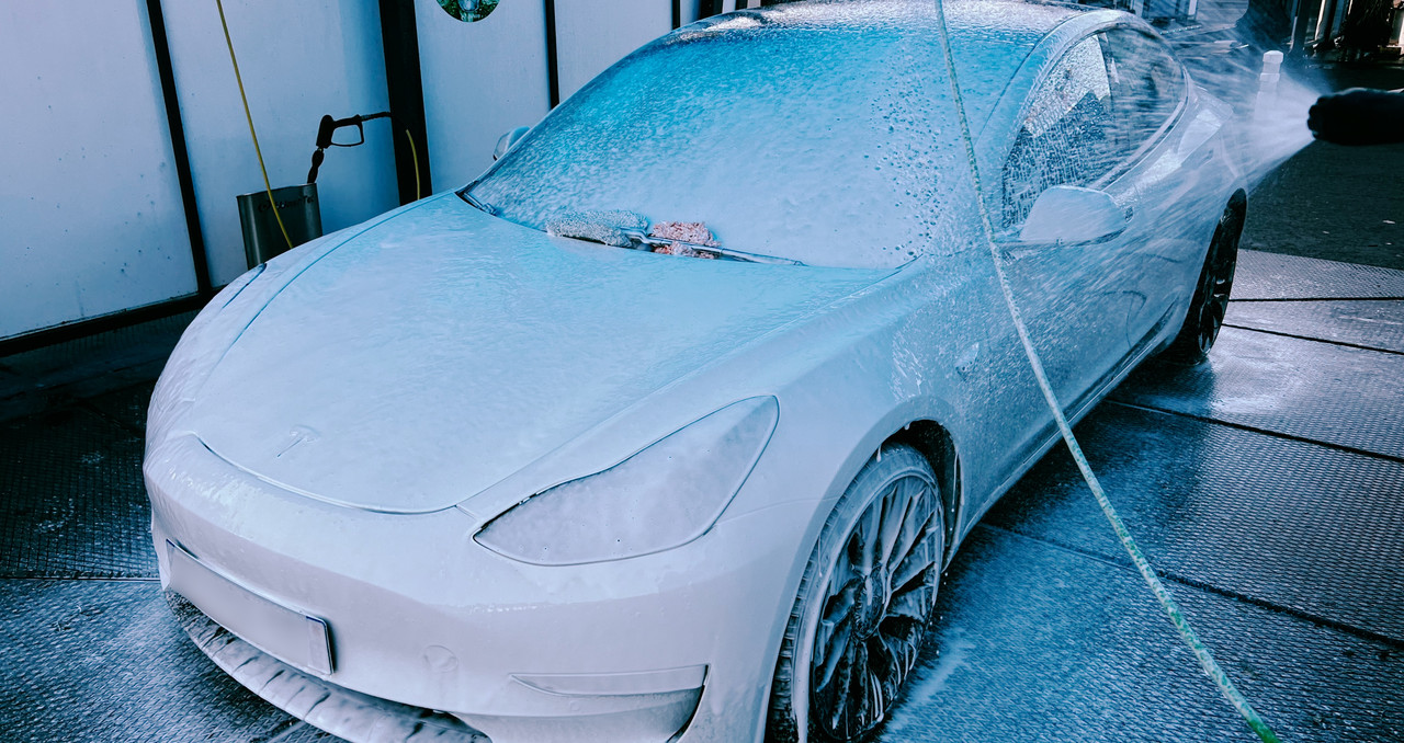

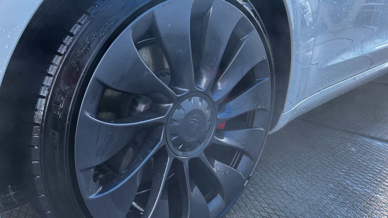

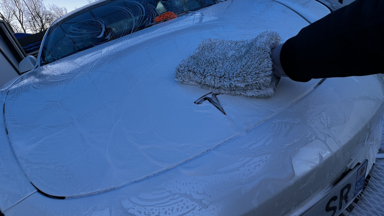

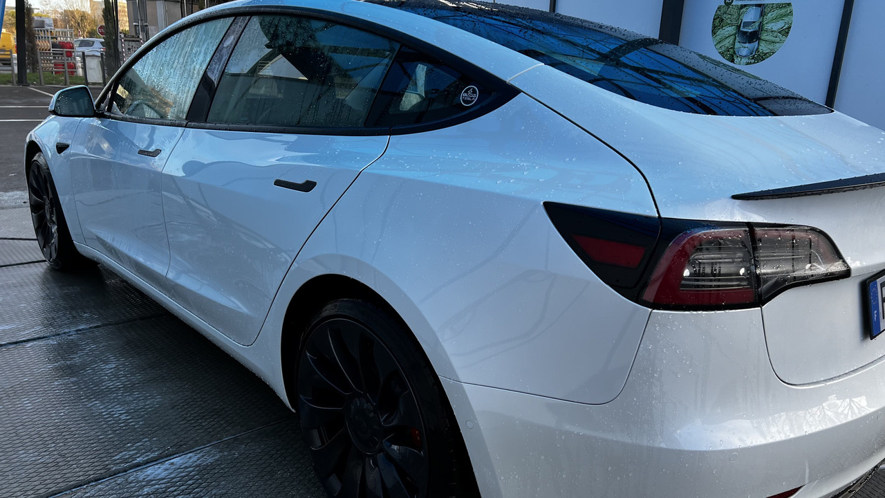

Ce matin après 1700 km de route programme de lavage à la main :
- Lavage haute pression eau chaude pour retirer le plus gros
- Canon à mousse
- Passage de deux gants (sinon la voiture reste sale)
- Rinçage
- Essuyage
- Photos pour BlogTesla :marrant:
C'est pas trop mal :smile:
