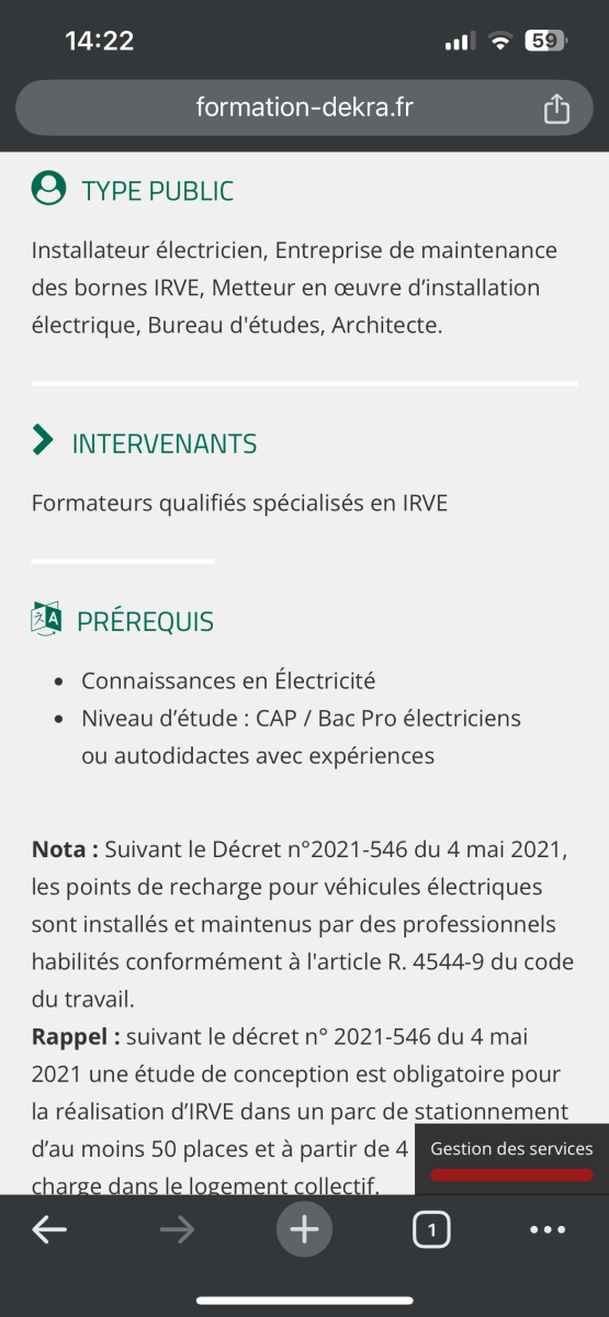

D'ailleurs je vois que la boîte qui vient chez moi avec Charge Guru est en provisoire IRVE 1, et visiblement sur le site de qualif périmé depuis quelques jours. Ça craint ? 😅
Pas besoins d'être électricien pour cette formation j'ai l'impression en plus...
Spountboul
Messages : 464
Inscription : 14 nov. 2023
Voiture : TM3H Propulsion
Re: Maison individuelle : Choisir et installer une borne de recharge
Message par Spountboul »
Je serais surpris que cela ne fassent pas partie des pré-requis d’être électriciens mais bon comme on voit de tout ça reste possible 😂
Ps: réponse partiel= On peut trouver ça chez Dekra, donc un CAP électricien suffirait pour un IRVE1
