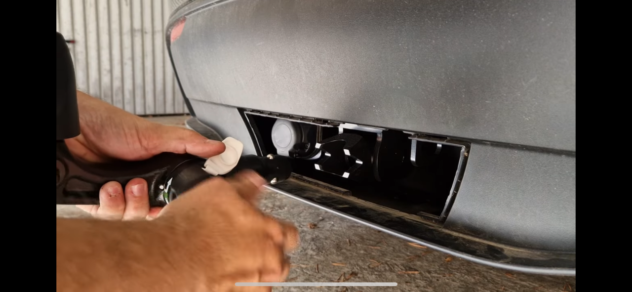

Bonjour à tous comment allez vous ? Je voulais savoir à par l’attelage tesla qui se place aux niveau de la trappe attelage, existe t’il un autre attelage qui se monte aux même endroit sans faire de découpe sous le pare-chocs ?

Merci pour ta réponse, ms @ericf13 fait une découpe pour l’attelage.
Moi je cherche si sa existe bien sur un attelage seconde monté qui se démonte et remonte sans outil par la trappe d’origine.
Comme sur la photo

@Tontonfrancky
Oui ça existe, notamment chez Brink.
Norauto et feux vert les montent mais je pense qu'il vaut mieux passer par une entreprise spécialisée dont le personnel est vraiment aguerri dans ce type de montage.
