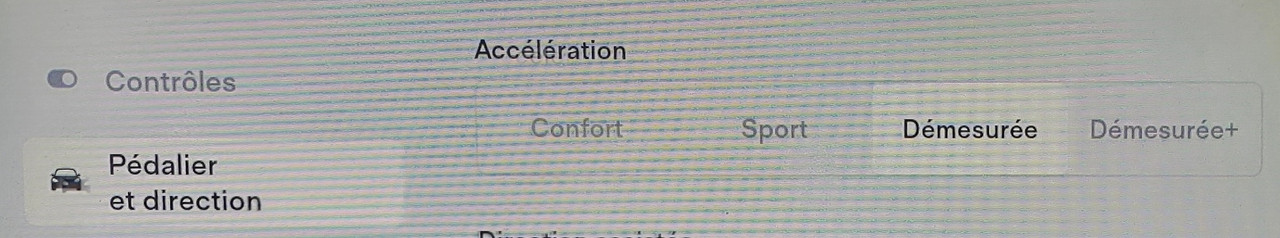

Je m'aperçois aujourd'hui que l'intitulé des modes de conduite a changé :
Avant, ça disait Démesuré et Démesuré+...

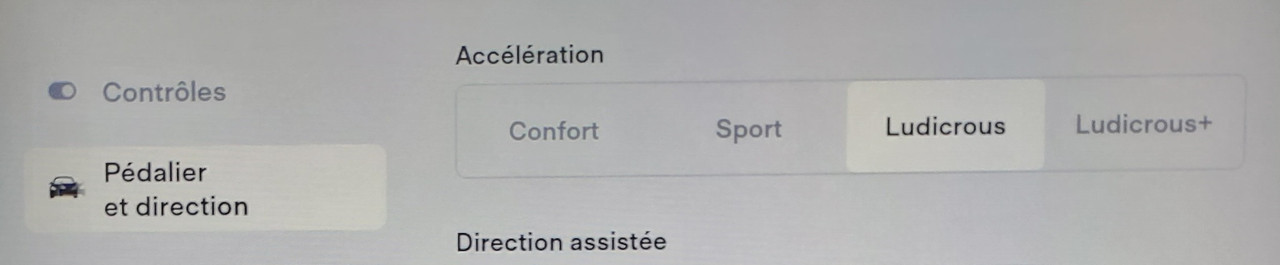

Précédemment :

Uniquement un changement de nom ou des caractéristiques techniques ? :?:
Messages : 5233
Re: Model S de philhor
Ce n'est qu'un changement de dénomination. En fait on revient au nom d'origine (américain), qui est affiché depuis le début à l'écran de démarrage Re: Model S de philhor.
Le nom "Ludicrous" (qui est inspiré du film Space balls) a été traduit en "Démesurée", mais des versions plus anciennes de la Model S (et X sans doute aussi) affichaient "Inouïe" en option de conduite.

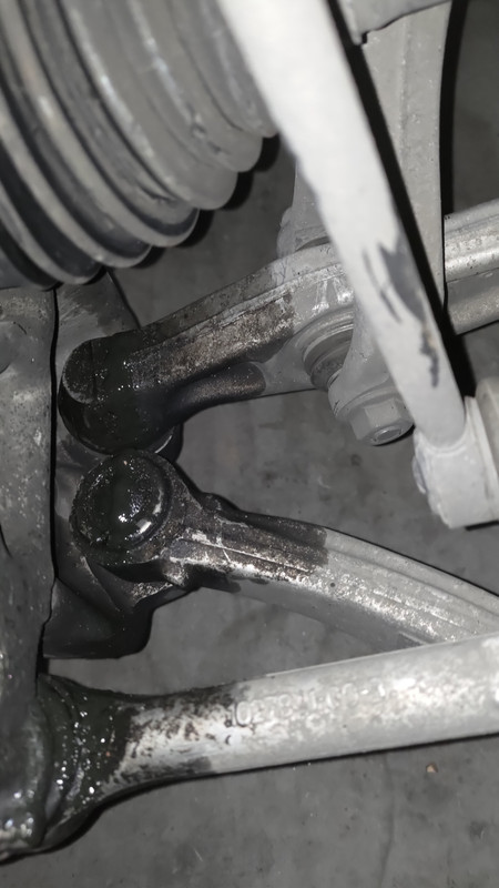

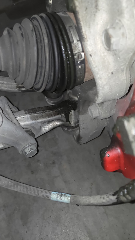

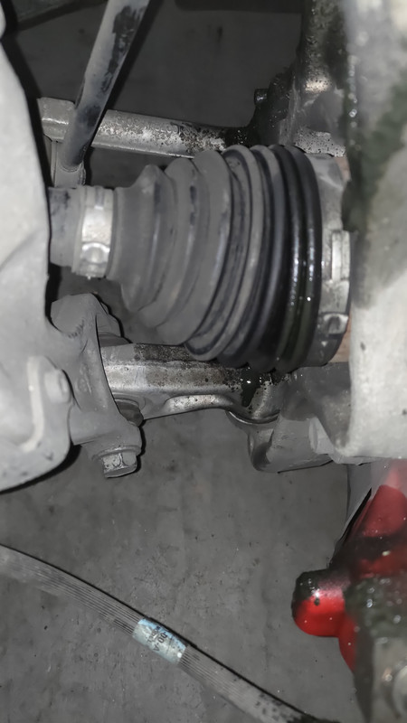

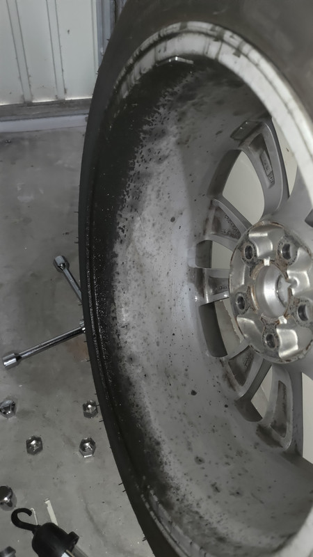

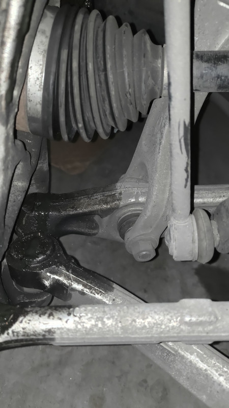

Aujourd'hui, après 10 000 km parcourus avec mes pneus, j'ai réalisé la permutation des roues. Et là, surprise : de la graisse partout du côté avant droit !
C'est Tesla Mulhouse, pendant l'immobilisation de ma voiture en avril/mai, qui avait procédé à la lubrification des deux cardans... Je pensais qu'ils avaient au moins réussi à bien faire cette intervention...(contrairement au reste des réparations) :evil:
Je viens de déclarer mon souci dans l'appli...

Messages : 7635
Donc c'est juste un excès de lubrification ou bien une fuite quelconque :scratch: ?

Messages : 7264
Oups :oops:
C’est bien crépi… une bonne séance de dégraissage en perspective.

ça ressemble à une déchirure du caoutchouc du cardan plutôt qu'à un excès de graisse vu les projections. Pour info la graisse se met dans le cardan et pas autour à l'extérieur ! : Mouhah:

Messages : 3132
@arnaud
Et c’est habituellement ainsi que meurent les cardans : protection déchirée >>> perte de la graisse >>> usure accélérée du cardan qui n’est plus graissé :roll:

Sa sent le soufflet de cardan percé et/ou mal remonté :roll:

Le temps de recharger (à la Chapelle-sur-Erdre) les quelques kWh nécessaires au retour, bilan de mon passage au TC de Nantes :
ce n'est pas le cardan mais le bras de suspension AVD qu'il faudra changer. La graisse qui a dégouliné vient de là.
Malheureusement, ils n'en avaient pas en stock, donc il faudra que je revienne plus tard... quand ils auront reçu la pièce et que je serai rentré de vacances... :arrow:

Et donc aussi mes excuses au TC de Mulhouse, sur ce point précis : ils avaient graissé les deux cardans, et pour l'instant ils ont bien fait leur job :oops: :Top:
