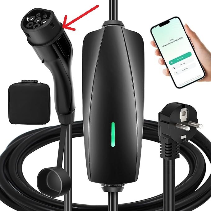

J'ai acheté un chargeur EVJUICION sur amazon car le chargeur tesla n'est plus fourni depuis cette automne..
il y a une couronne en surépaisseur qui demande à appuyer fortement sur le connecteur pour le verrouiller (sinon voyant orange avec notif connecteur mal engagé, etc...), chose que je ne trouve pas pratique.
De plus si la charge est en cours et que je souhaite l'arrêter (depuis l'appli => arrêter la charge, je ne fais pas déverrouiller la prise) pour la démarrer en heures creuses par exemple alors la prise se deverrouille et j'ai le voyant orange avec notif connecteur mal engagé, etc....

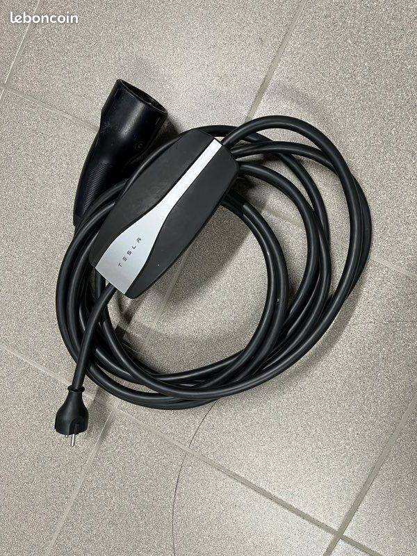

J'ai donc récupéré un chargeur TESLA pour voir si j'avais le même soucis.
Sur le chargeur TESLA, il n'y a pas de couronne en surépaisseur et le branchement ne pose aucun soucis. Si j'arrete la charge, il ne se passe rien et je peux relancer la charge.
Est ce que vous avez déjà eu ce problème?

@djpikachu34 j'ai un chargeur 16A de la même marque, pas exactement le même modèle (voir ma présentation page 10, lien dans ma signature), mais avec la collerette aussi. Il fonctionne parfaitement bien. Il m'est arrivé 2 fois d'avoir le message problème de charge mais je pense que c'est dû au fait que si tu ne vas pas assez vite à le brancher la voiture pense qu'il y a un soucis. Mais malgré les 2x la charge fonctionne.

Je viens de voir sur un autre sujet que cela peut venir des encoches (trous) sur les coté du connecteur qui ne sont pas assez grandes et que du coup la prise a du mal à verrouiller le connecteur.
Certains ont limé pour agrandir les trous et depuis plus de problème.
je mettrais les 2 connecteurs l'un à coté de l'autre pour comparer.

J'ai également un chargeur de la même marque (voir ma précédente réponse). Il faut parfois que je bouge un peu la prise pour que la tesla voie que le connecteur est bien enfiché, par la couleur du voyant tesla qui passe au bleu (voir au vert si branché au courant). Mais ensuite, tout est ok.
