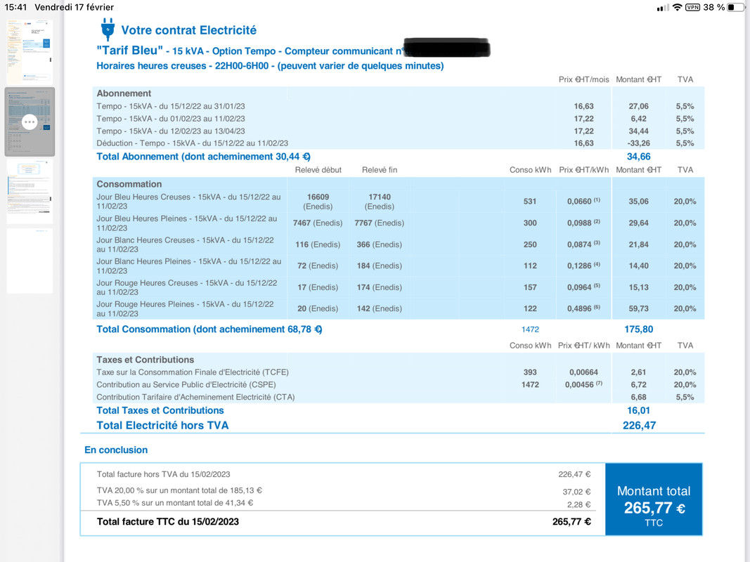

Et voici ma dernière facture Tempo pour mes consommations de Mi Décembre à Mi Février.
Facturation basée sur la consommation réelle.
Pour rappel, je n’ai pas de chauffage électrique.
Dans cette facture, il y a 17 jours rouges inclus.
En résumé:
- 1472 kWH
- 265 €
Ce qui donne un coût de revient de 0,1800 €/kWH, tout compris (Conso, abonnement, taxe acheminement, TVA…..) pour la période la plus défavorable de l’année.

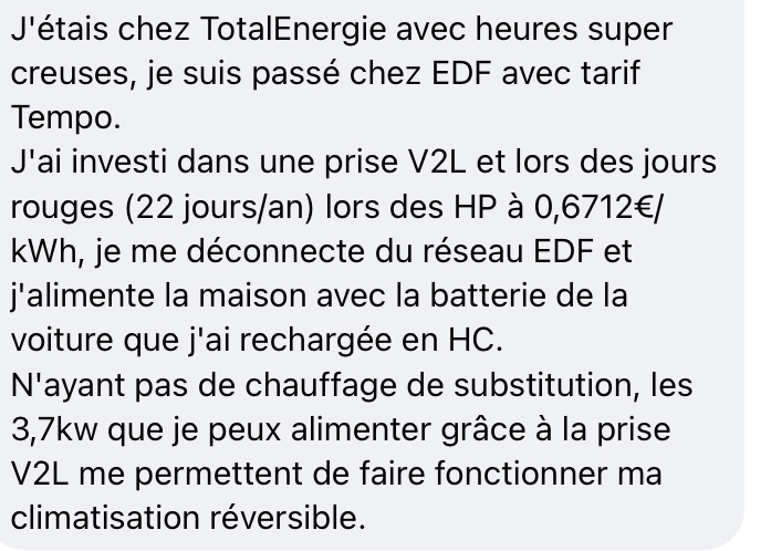

Je viens de voir ce message. Je crois qu’on est au summum de l’optimisation de son abonnement Tempo :lol!:
Ce message a été glané sur un groupe d’une autre marque qui fait des VE.

On réfléchit un peu...Tu injectes sur ton réseau privé les Kw que tu as dans ta batterie de VE. Quand tu as 5 jours rouges consécutifs comment tu fais pour recharger une batterie de 70kW sur une nuit en HC en 8H, avec un abonnement à 6 ou 9kVA...Ca sera peut-être compliqué
Okami
Messages : 885
Inscription : 14 janv. 2023
Localisation : B-D-R
Voiture : TM3 Propulsion '23
Message par Okami »
C'est surtout que je ne suis pas certain de la rentabilité du truc.
Je ne connais pas le prix d'une prise V2L mais avec le coût d'achat + les pertes de recharges et de décharges donc, fallait sans doute mieux investir dans un petit panneau solaire qu'on branche sur une prise et qui permet d'amortir un peu la consommation en veille de la maison et ce pendant 365 jours/an.
Messages : 3325
@marcdf
Cest tout à fait réalisable et plutôt futé, il faut posséder une EV6, Ioniq 5 où un MG 4 et avec l'adaptateur que tu branche sur la prise de charge de la voiture tu vas disposer d'une prise Schuko 16A qui te permet d'alimenter un où des appareils jusqu'à 3,4kw de puissance, actuellement je chauffe la maison avec ma clim réversible et la conso de la maison sans cuisine, lave linge, etc.. est de 700 à 900 w donc il y a de la marge faut juste que Tesla se décide à implémenter le V2l ( véhicule to load) à ses voitures :old:
Messages : 4131
Et surtout le v2l est prévu pour alimenter une prise indépendante, pas le réseau d'une maison. C'est interdit, il faut une protection de sûreté comme les onduleurs de panneaux solaires pour justement ne pas injecter de courant sans présence de tension...
Par contre généraliser un système basé sur ce principe dans les règles serait idéal, aucun intérêt d'investir dans des batteries de stockage quand on a un VE.
Messages : 3325
Le système existe c'est le V2H ( véhicule to home)
