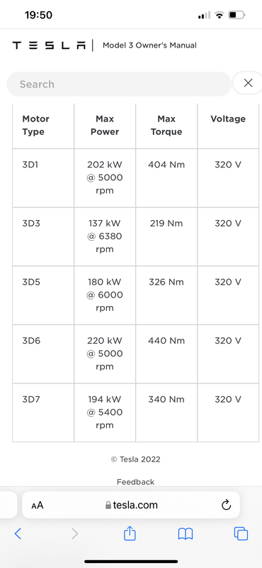

Selon le manuel le 3D7 serait à 194 kw ( soit 263 ch) et le 3D5 à 180kw ( soit 245 ch)

Le COC et les specs de corée indiquent 208 kw

Oui, faut arrêter avec ce tableau qui concerne les LR et Perf, ce ne sont pas les réglages moteur des propulsion, on le sait maintenant avec certitude depuis une dizaine de jours.
Pour résumer : les 2022, moteurs R et S, sont confirmés par les COC postés à 208kw, soit 283ch, et re-confirmé pour le moteur R par les courbes postées page 12.
Le couple du R est d'environ 380nm (contre 430 sur les 2021), il manque aujourd'hui le couple du S, qui sera surement similaire.
On sait depuis des jours maintenant que la 2021 pousse plus fort et plus tôt jusqu'à 80km/h (de mémoire). En revanche après, les deux sont équivalentes, voire un peu meilleure sur la 2022.
[supposition] Selon toute vraisemblance mis à part un démarrage plus "cool", les perfs sont similaires car les nouveaux moteurs R/S tourneRAIEnt plus vite. [/supposition]

Avant de publier des choses qui ont déjà été publiées mais ont été contredites maintes fois dans le forum, lisez bien tout le forum. Les moteurs R ou 3D5 montés sur les tesla 3 propulsion 2022 font 208 Kw (puissance inscrite sur le certificat de conformité) et même plus si l'on en croit le comparatif qui a été réalisé par nos amis allemands entre ce moteur et celui de la "licorne". :old:
