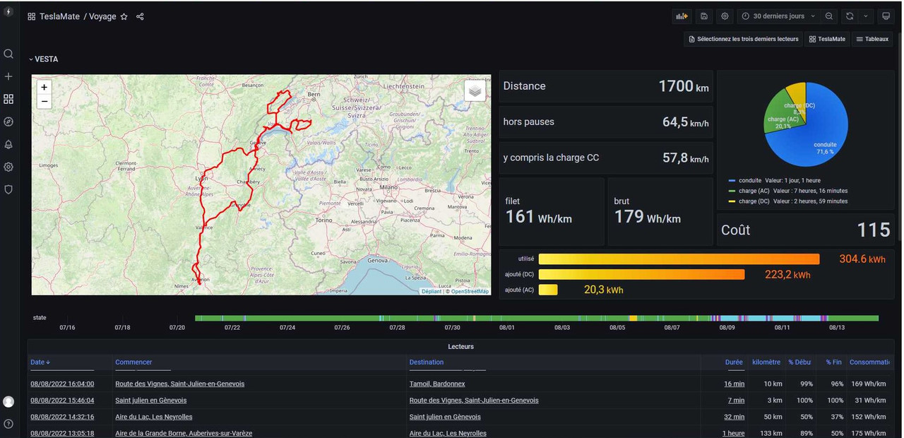

Messages : 5592
Appel aux spécialiste Teslamate.
Sur la photo suivante je ne comprends pas le graphe à droite en orange.
Le graphe dit :
304.6 kWh utilisés
223.2 kWh ajoutés DC
20.3 kWh ajoutés AC
La batterie avant de partir (j-1) était à 65%. Je l'ai rechargé jusqu'à 100% donc ajout de 35% soit environ les 20.3kWh (AC) indiqués.
Pour moi il manque qq chose 223.2+20.3+37= 280.5 kwh ont été ajoutés (batterie à 100% au depart + ceux ajoutés aux SUC) et donc utilisés
Je ne comprends pas cette valeur de 304.6 kWh utilisés. Des explications ?
Messages : 4131
Le 304 c'est le consommé, si tu recharges à 100% et que tu ignores la première charge à 100% cela devrait s'équilibrer.
Messages : 5592
Ben c'est là où il y a pb.
Avant de partir la TM3 était à 65%. J'ai recharge jusqu'à 100% soit 20.3 kwh.
Durant les 1700 km parcourus j'ai ajouté 223.2 kWh au 60kWh de la batterie chargée avant départ. Donc cela fait 223.2+60=282 kWh et non 304KWh.
Il y a sauf erreur de ma part un truc qui cloche.
Sauf, et l'idée m'est venue en écrivant ce post, si dans les 304 kWh, il y a les pertes liées au rendement des SUC lors de la charge. Par exemple, quand je charge 10 kwh dans la batterie le SUC en dépense 13 kwh. Les 3 kWh supplémentaires, fois le nombre d'arrêt pour recharger explique peut être cela.
Qu'en penses tu?
Messages : 4131
Regardes les charges dans teslamate, tu as le consommé et l'ajouté. Sur une charge de 56kwh j'ai 52.5 réellement ajouté par ex.
Après tu as la conso fantôme à l'arrêt avec sentinelle et autre, ça fait vite 5% par jour voir plus.

Tu as aussi consommé l'énergie que tu as récupéré par la regén ...

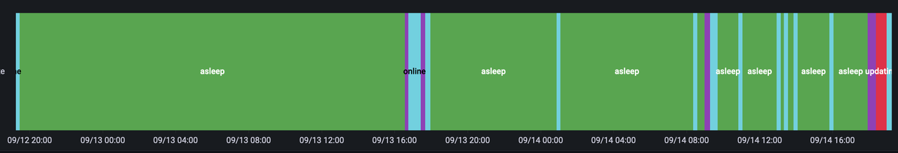

Messages : 23724
Depuis la mise à jour 2022.24.6 je constate que ma Tesla se réveil très souvent en passant par TeslaMate :scratch:
Exemple, je ne l'ai pas utilisé depuis hier soir, et elle m'indique être en ligne depuis 5min :scratch:
Je n'ai bien sur pas lancé l'application Tesla :evil:
=> Avez-vous constaté des choses similaires ? :?:

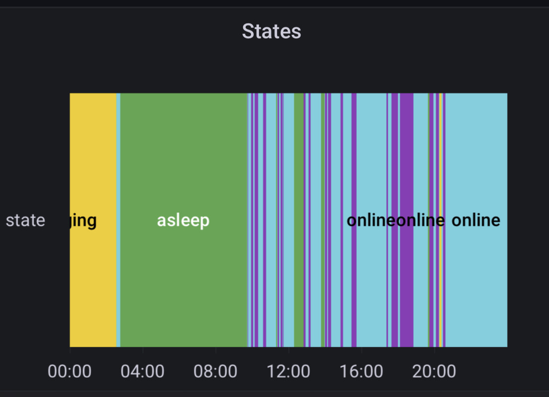

Messages : 29612
C'est vrai que moi aussi aujourd'hui elle s'est réveillée 5 fois (entre les deux traits violet) alors qu'elle était garée sans sentinelle (qui de toute façon ne réveille pas la voiture puisqu'elle ne s'endort pas).
On va voir si la mise à jour faite ce soir change quelquechose (22.8 ).

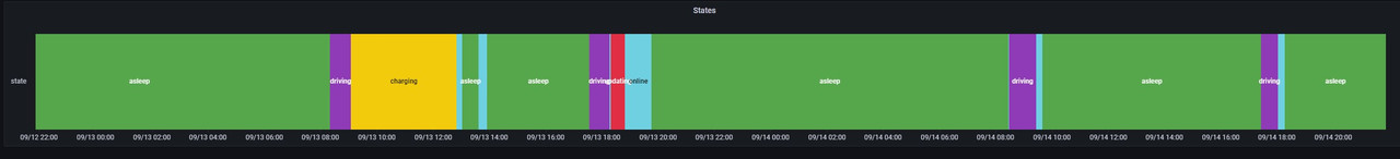

Niark
Messages : 785
Inscription : 06 août 2022
Voiture : Modele Y PERF
Message par Niark »
Je suis en 24.8 depuis le 9/9 et je n’ai pas remarqué ca.
Sentinelle est activé.
Les stats du jour :
Teslamate est installé en docker sur un syno
