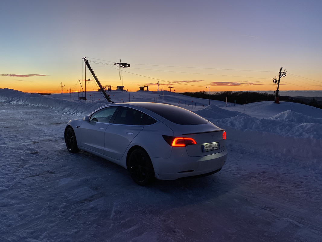

@bfi je vis à côté des Alpes et j’aime la montagne, donc oui ma Tesla met souvent les roues sur la neige. La photo c’était juste pour illustrer, et en général par gros temps j’ai pas trop envie de prendre des photos de ma voiture :roll:
PS : si ton commentaire était humoristique, désolé j’ai pas compris. Si au contraire ton commentaire était suspicieux, ce n’est pas trop l’esprit de ce forum :Moderateurs:
@marcdf oui j’ai un jeu de roues hiver en 19pouces et mes jantes été d’origine en 20 pouces. Je fais les changements de roues moi-même.
