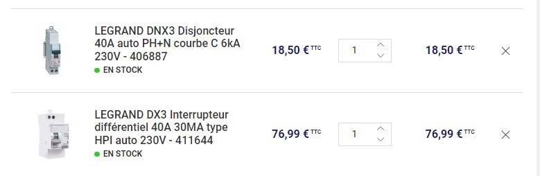

Je ne comprends pas qu'il fasse acheter un différentiel pour cette borne TESLA car pour mois elle est déjà équipée d'une protection différentielle. D'après ce que je comprends, il ne faut qu'un disjoncteur 40A courbe C ou B

Tu comprends mal, le différentiel interne de la borne Tesla sert à priori à vérifier la qualité de la terre de ton alimentation électrique et oui il faut bien un disjoncteur et un différentiel pour alimenter cette borne comme toutes les autres

Je vais donc partir sur :
Interrupteur différentiel - 40A - 30mA - Type F - 230V - Vis/auto
un disjoncteur 40A type C
TMY Prop noire, int noir, jantes 19", Att - Livraison 19/11 10h à Toulouse
Messages : 3325
Re: Tuto Photos : Installation d’un Wall Connector Tesla (Gen 2/3)
@kGn47
Voilà tu as tout compris cette fois :Top:

J'ai mis un différentiel 40A type A et un disjoncteur 40A double pôle courbe C.
https://amzn.to/3hESSuB
https://amzn.to/3hFPlw9
Le tout câblé en 3G10 (10mm2) - et c'est bien galère les gros câbles rigides :D

Bonjour question dans un avenir plus lointain j'installerai une borne mais j'aimerai pour le moment installé une prises p17 .
Ces la même installation un 1 interrupteur Différentiel de 40A - 30 ma en type A - 1 disjoncteur 40A en courbe C ?
Je n'ai pas envie de dépenser de l'argent dans les disjoncteurs si ces pas la même chose pour devoir tout refaire par la suite autre question
j'ai déjà un câble qui part de mon tableau à mon garage des 3G10mm² pas utilisé mais la longueur du câble fait 20metres (là où se trouve le garage
le gable est-il de bon diamètre où je serais obligé de le changer pour un 16mm² ? d'après les tableaux sur les longueurs je serais bon mais je préfère à voir vos avis merci

Les disjoncteurs de protection sont les mêmes quelque soit la façon de connecter le matériel derrière. Et ceux mentionnés sont les bons. Pour la longueur c’est OK par contre il
doit y avoir une ligne dédiée (cable, disjoncteur, ddr)
Pas de perte de garantie du véhicule, l’avantage de passer par un presta c’est que t’as une garantie sur l’installation (pour les assurances par exemple) et tu peux avoir la prime de 300€ de l’état. Attention l’installation doit se faire par un électricien certifié. Si tu ne le fais pas c’est à tes risques et perils
