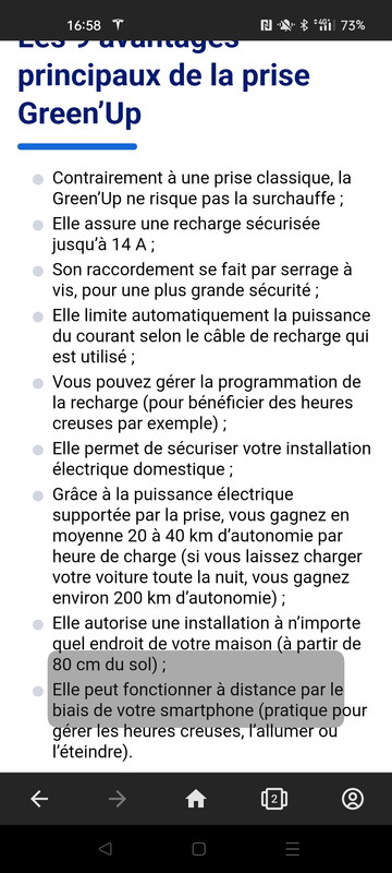

La Greenup c'est 14 A et pas 16 et je ferme la discussion pour moi

Non 16 A comme mentionné par Legrand
Messages : 3325
Re: Charge sur prise domestique
14A en continu, 16 en max admissible sur une courte période

Messages : 3325
Une copie d'écran du site izy-by-edf

Si je lis bien, ils ne se mouillent pas non plus car ils assurent qu'il n'y a pas de soucis jusqu'à 14 A.

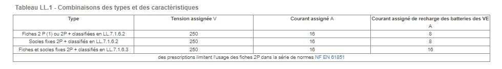

@gugus17
Tu noteras que Legrand mentionne que sa prise Green'up est conforme à la norme NF C 61-314. La réponse est donc donnée par norme NF C 61-314 du 5 mai 2017. Je ne mets qu'un extrait afin de faciliter la lecture mais c'est une norme d'application obligatoire donc consultable gratuitement sur le site de l'AFNOR.
7 Classification
7.1.6.1 Socles fixes et fiches non destinés à la recharge des batteries des VE.
LL.7.1.6.3 Socles adaptés et fiches adaptés à la recharge des batteries des VE jusqu’à 16 A
LL.14.29 Les fiches classifiées en LL.7.1.2.3 doivent être munies d’un système de reconnaissance tel que décrit à l’article LL.31.
LL.31 Cette reconnaissance doit être assurée par un dispositif géré selon le principe de sécurité positive avec un réglage par défaut du chargeur des VE sur la valeur basse du courant de recharge à 8 A.
NOTE : De telles fiches autorisent le paramétrage du courant appelé par le chargeur de batterie des VE jusqu’à 16 A lorsqu’elles sont engagées dan un socle classifié en LL.7.1.6.3
LL.31.1 Principe
Le système de reconnaissance est basé sur l’actionnement d’un Interrupteur à Lame Souple (ILS), positionné dans la fiche, par le champ magnétique d’un aimant positionné dans le socle de prise de courant.
On retrouve dans le tableau LL1, les valeurs des courants assignés de recharge de 8A et 16 A mentionnés dans mes messages
Tableau LL.1
On ne tourne plus en rond, me semble t-il ?
