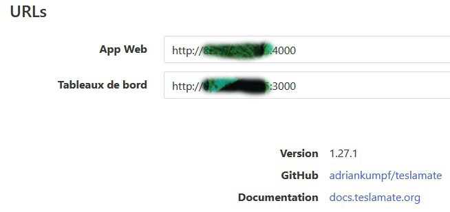

Juste pour comprendre, c'est quoi le risque d'ouvrir les ports Tesla Mate depuis la box ? Risque réel ?

Ca a pour conséquence que tout internet (comprendre n'importe qui) peut "accéder" à Teslamate et Graphana et donc potentiellement (via une faille ou autre) accéder à tes données. Et ça fait beaucoup de données perso !
On peut même imaginer la récupération du token d'authentification Tesla et donc un accès à la voiture :?:
Voir même remonter dans le réseau local et faire des dégâts sur les autres appareils connectés au réseau (cryptage disque dur avec demande de rançon, etc...). Ou encore utiliser ta connexion internet pour faire des truc pas très très légal ...
Bref, avec ce genre d'outils "ouvert" sur internet la moindre faille exploitable ou petit manque de sécurité est un risque.
A chacun de mesurer le bénéfice-risque :old:

On est d'accord que pour cela, il faut connaitre mon IP publique ? C'est tout de même pas accessible comme ça. Ensuite, l'accès se limite au port ouvert qui redirige vers une machine en particulier (mon PI).
Je suis peut-être fou-fou, mais la probabilité d'un piratage me semble faible tout de même, non ?
Dernière modification par franjub le 30 sept. 2022 14:07, modifié 1 fois.
Messages : 4131
Tout à fait, c'est un port d'entrée, mais si le service qui tourne derrière est vérolé ça peut laisser la porte à d'autre chose.
De là à partir en paranoia je ne pense pas, mais les scans de port ça existe et ils savent cibler des ports connus.
Si demain, une faille est décelée sur grafana, il suffit de trouver tout ceux qui ont le port 4000 ouvert (celui par défaut) et de continuer par là.
Une autre bonne pratique, c'est d'ouvrir un autre port sur l'extérieur, mais qui redirigera vers ton port 4000 interne

Une solution serait-elle d'attribuer d'autres ports que les 4000 & 3000 ?
@thierry je suppose que tu parles de Nov. 21 ? Ta configue fonctionne encore sous le PI2 ?
Messages : 4131
tu peux laisser les 3000 et 4000 en interne, mais tu ouvres en externes d'autres ports, 53000 et 54000 par ex que tu rediriges vers tes 3000 et 4000 locaux, c'est plus propre et secure
