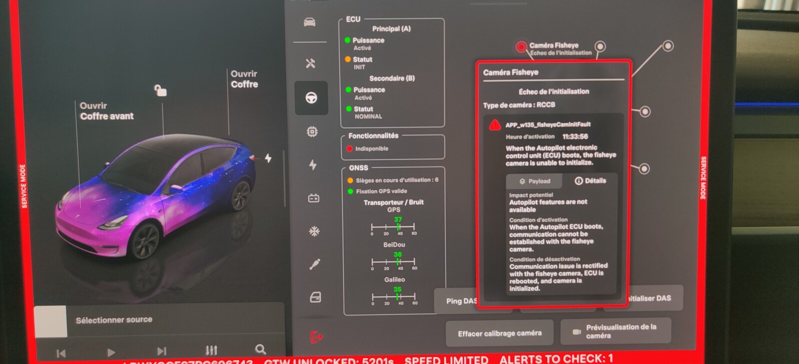

je vous fait part de ma petite mésaventure qui est toujours pas réglée actuellement...
Hier j'ai fais remplacer mon pare-brise chez France-Pare-Brise, prestation impeccable, coup d'aspirateur à la fin :top: .
Mais il le fallait ce mais :yeuxciel: lors de partir on m'explique que la calibration se fera en roulant, jusque là je suis d'accord avec lui mais je suis quand même septique puisque je n'aperçois pas le petit rond de progression de la calibration sur l'écran et j'ai un message d'erreur orange m'indiquant que mes feux matrix ne fonctionnerons pas. Je décide de rentrer j'en ai pour 40Km la calibration aura bien le temps de commencer. Sur le retour je m'aperçois également que je n'ai plus de climatisation... Ca commence à faire beaucoup !
Hier soir j'ai fais mes recherches sur les différents forums et effectivement le problème de clim est apparemment assez fréquents et il suffit pour certain de juste réinstaller le logiciel. Je décide de ne rien faire de mon côté pour le moment et de retourné ce matin chez France-Pare-Brise. Il m'on donc fait un check des branchements => RAS et m'on réinstaller mon ancienne carte électronique qui se trouve au niveau du rétro. Effectivement lorsque qu'ils reçoivent le nouveau Pare-brise une nouvelle carte est livré et je pense que c'est là qu'une réinstallation du logiciel est nécessaire pour la faire accepter à l'ensemble surement. Pour mon cas du coup il as repris mon ancienne carte et la clim s'est remis à fonctionner normalement. Un problème de moins :check:
Mais il reste l'autre problème de calibration qui ne se lance pas... J'ai de mon côté était plus loin dans les recherches en entrant dans le mode Service et je retrouve effectivement une erreur APP_w135_FisheyeCaminitFault.
A partir de là j'ai essayé de
  • => Réinitialiser le DAS :red:
  • => Effacer le calibrage caméra :red:
  • => Réinstaller le logiciel :red:
Rien n'y fait malheureusement... Pour le moment France-Pare-Brise m'a demander de patienter le week-end peut-être que la calibration va se lancer à un moment... Je n'y crois pas trop avec ce problème d'initialisation. Bref dans tous les cas pas le choix, je verrais ça maintenant mardi. Mais ça reste bien embêtant on prends vite l'habitude de toutes les aides finalement. Plus de freinage d'urgence, plus de régulateur/maintien de voie/aide stationnement :pleure:
Si de votre côté quelqu'un a une idée ou encore mieux si s'est arrivé à quelqu'un et quel a été la solution je suis preneur ! :clin:
Merci de m'avoir lu !

Bonjour à tous !
Voilà de bonne nouvelles, à ce jour tous est OK.
Après y être retourné hier car j'avais tjs le même soucis pas de calibration. Le monteur/poseur à décidé du coup de tout vérifier points par points et il se trouve qu'il y avait une connectique qui était mal enfoncée...
Une fois bien branché miracle la calibration s'est faite ! :top:

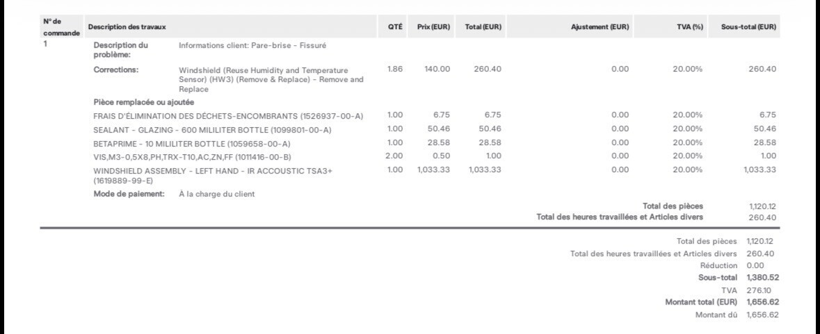

Même mésaventure que certains sur ce fil pour moi : un gros impact qui a fissuré hier sur autoroute. Je viens de recevoir le devis de Tesla Chambourcy mais il me semble bien plus cher que ce que je vois sur ce fil. D’autres dans cette situation ?

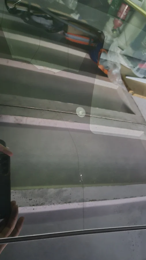

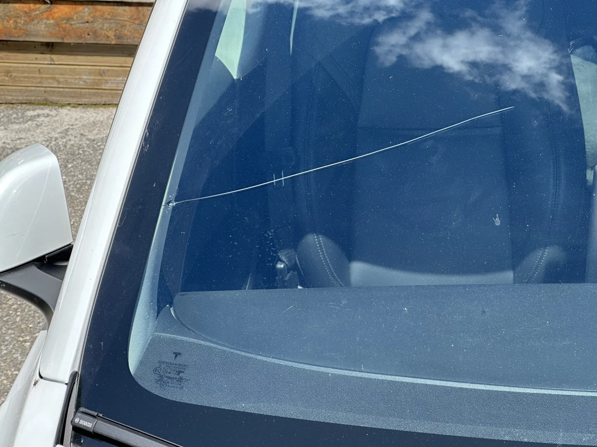

Fissure pare-brise sur 50cm
Message par Thony67 »

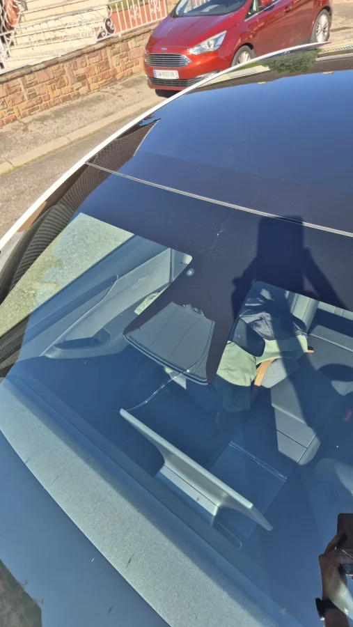

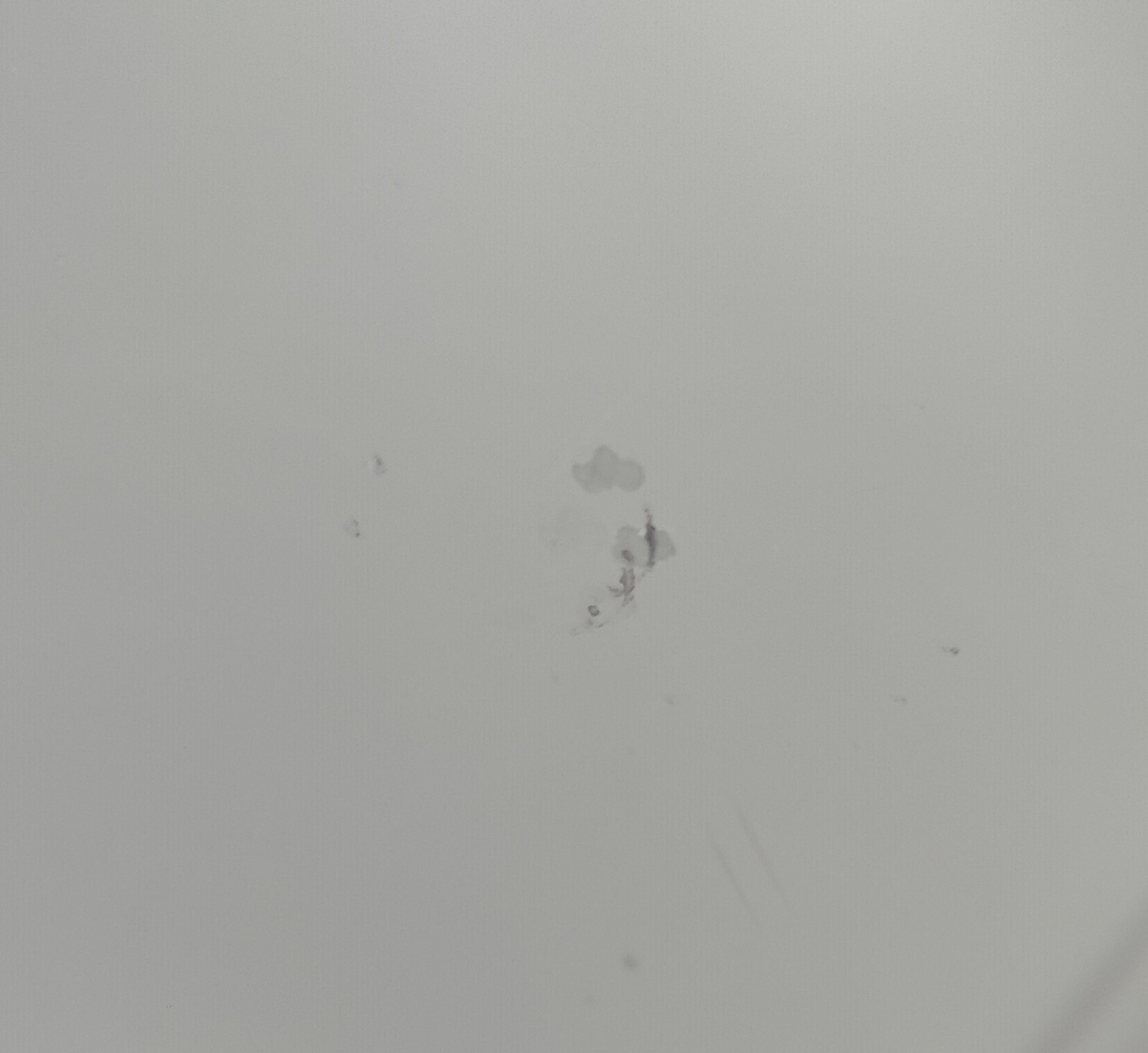

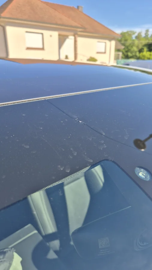

J'irai réceptionner ma nouvelle Model Y ce mardi. Jusqu'à là, aucun souci, j'ai même été surpris de recevoir un véhicule en parfait état contrairement à ma première Model 3 reçue grêlée il y a quatre ans (pris en charge par Tesla sous 7 jours). Aujourd'hui, première journée où j'ai été obligée d'activer la clim, et d'un coup, grosse fissure sur le pare-brise... La fissure fait au moins cinquante centimètres. C'est monstrueux, je n'ai jamais vu ça. On à un peu l’impression à un impact, mais je pense que c'est juste une cavité qui s'est formée au moment de la fissure (voir photos). Sur mes 300km effectués avec le véhicule depuis mardi, je n'ai jamais entendu le moindre choc. J'ai contacté Tesla et j'ai reçu un devis de 1500 € que j’ai pour le moment accepté. Je n'ai pas envie de contacter mon assurance et d'être pénalisée, même si je n'ai pas de franchise...
Est-ce que quelqu'un a déjà été dans la même situation que moi ?
🚗⚡️ Y Premium GAP 📝 21.01.26 🔑 28.04 📍19.05 Pulversheim
Messages : 30153
Re: Remplacement du Pare-Brise
@Thony67 , j'ai déplacé ton message dans ce sujet.
Sur tes photos cela ressemble quand même grandement à un caillou sur le pare-brise. Sans ce trou Tesla aurait peut être pris en charge, mais avec cette marque cela va être difficile de prouver que c'est un défaut.
