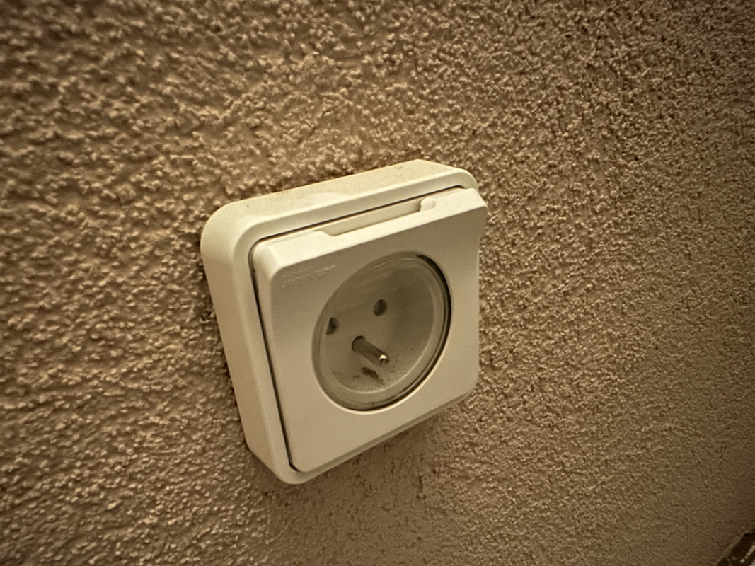

Depuis mon jardin donnant accès à ce parking, j’ai une prise murale extérieure avec cache (Schneider Electric format petit boitier changé l’année dernière par ma copro)
Entre cette prise et ma futur Tesla Model 3 RWD j’ai environ 30 mètres
Je voulais savoir si l’utilisation de cette rallonge + câble extension:
EMOS Rallonge 25 m Schuko en Caoutchouc pour extérieur IP44 H07RN-F3G 2,5 mm2 & Perel ec10r25 Câble d'extension, 3 G2,5, 10 m Longueur, en Caoutchouc Noir https://amzn.to/3VttGGS
Etait conforme et suffirait pour de la recharge d’appoint et très occasionnelle

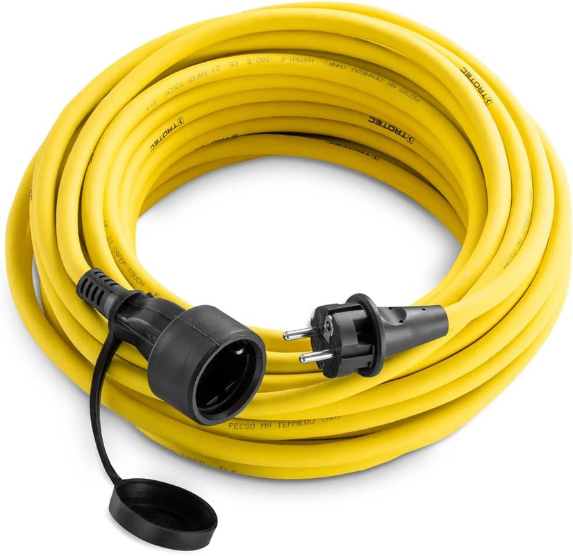

Moi j'ai celle la et elle est vraiment top
TROTEC Rallonge professionnelle 20 m / 230 V / 2,5 mm²
https://amzn.to/3CMP2HK
