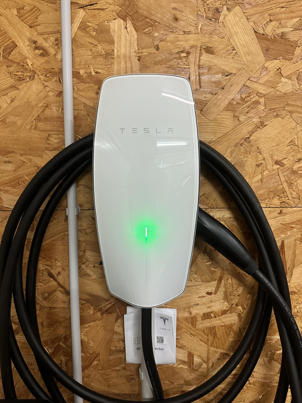

Bonsoir tout le monde,
Voici mon Wall Connector V3 installé et mis en service ce soir.
Il n’attend plus mon nouveau Model.Y full black quo doit arriver ce vendredi ☺️
Si des Franc-Comtois ont besoin d’un coup de pouce ou un conseil pour l’installation de cette borne ou autre je peux me rendre disponible
Je viens de l’intégrer à Home Assistant, le top 👌🏻 Mesure de l’Energie en instantané 👍🏻👍🏻
Superbe cette Borne dans le garage 👌🏻👌🏻
