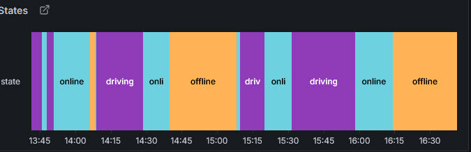

Pour le dashboard states, ou normalement, les états de la Tesla sont répertoriés, il y a un problème avec les Tesla qui sont garées dans des parkings souterrains sans réseau. Apparemment Teslamate affiche bien l'état offline de la Tesla dès qu'elle est garée, mais le dashboard Grafana l'affiche online.
Lorsque l'instance est redémarrée ou changée de serveur, l'offline s'affiche bien. Julien pense à un problème en relation avec les géorepérages. A suivre.
Donc si vous avez des affichages online suspects et récurrents alors que la Tesla devrait être offline et que votre Tesla dort dans un parking souterrain, vérifiez dans teslamate l'affichage de l'état. C'est encore plus évident si votre Tesla semble être en quasi permanence online sans rien consommer...
Par exemple
Le dernier online devait être offline.

@Barca Lorsque tu entres dans un endroit hors réseau le dernier état envoyé par ta voiture à MyTeslaMate est sans doute "online" puis lorsqu'elle s'endort comme tu n'as plus de réseau l'état "offline" n'est sans doute jamais reçu par MyTeslaMate, donc la dernière ligne de ta table states contient certainement "online" (à vérifier en inspectant la table states de ta base de données avant et après le redémarrage de MyTeslaMate, je suppose que c'est ce qu'a fait Julien).
Après il y a sans doute une différence d'interprétation de ce cas par la page de MyTeslaMate (qui interroge peut-être ta voiture via l'API Tesla :interroge:) et par le dashboard states de Grafana (qui interroge la table states de ta base de données PostgreSQL).

Julien a corrigé le problème sur une instance de test pour mon MyTeslamate et cela marche ce soir, la Tesla se met bien en offline sur le dashboard States.
Messages : 2724
Re: MyTeslaMate pour tout savoir sur vos trajets, recharges, batterie
La correction de Julien fonctionne parfaitement chez moi depuis 2 jours
Par exemple, 16h15 est l'entrée de la Tesla dans le garage hors réseau.

Après l'entrée dans le garage, Myteslamate affiche Online pendant 15 minutes avant de passer en offline. Je vais tester ce matin dans un paking souterrain hors réseau où il y a des bornes.
