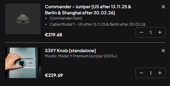

de ce que je vois sur le site il y a bien une differance sur les differents model.
je pense prendre ca :

@Olivier42 Attention, le Knob de ton lien n'est pas compatible avec les Model Y Juniper et 3 Highland.
@Thomas59320 , oui ce qui est dans ton panier est ok pour ta Model Y, à condition d'avoir choisi le bon câble pour le Commander par rapport à ta génération de voiture. Pense à utiliser notre code de réduction, cela baissera un peu la facture.

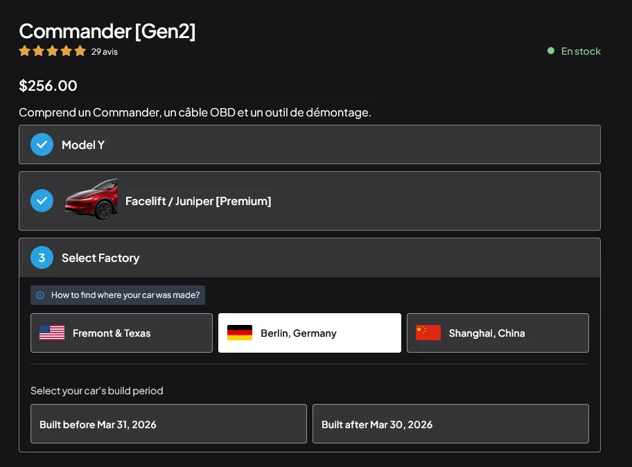

@4pM
Tu as probablement le mauvais câble car Tesla a fait des changements au niveau de l'ODB
Comme tu as commandé en avance, tu as choisi ce qui était correct lors de l'achat, mais plus après le 30 mars à cause de modifications faites par Tesla sur les Tesla de Berlin. Le bon câble est celui de droite.
Ce n'est pas un problème dont Enhance est responsable, mais essaie de te faire renvoyer le bon câble (voir si retour de l'ancien possible), sinon il faut le racheter à part. (19€ de port)
