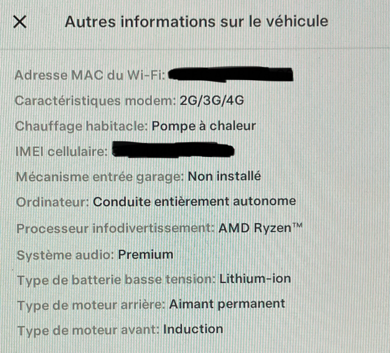

@GLGU Je ne vois pas du tout de lien strict entre le 16V d'une batterie Li-ion et l'absence de connecteur "+12V" permanent. (NB: j'utilise le +12V en italique pour parler du brochage qui s'appelle traditionnellement +12V ; et sans italique pour parler d'une valeur précise de voltage).
Car j'ai une batterie Li-ion et j'ai bien un +12V contact avec le fasiceau ConsWyg capable d'alimenter ma remorque quand le contact est mis... Donc le fait d'avoir une batterie Li-Ion N'est PAS la raison de l'absence de +12V permanent. (cf photo ci dessous).
A noter que sur mon ancienne TM3 j'avais aussi du +12 contact mais pas de +12V permanent.
Donc exactement la même fonctionnalité (même branchement) de la prise 13 broches caravane.
Clairement Tesla ne veut pas qu'on alimente quelque chose avec un +12V permanent non pas pour un probleme de puissance mais pour un problème de DURÉE donc de garantie / dégradation de batterie. Bref pour empêcher qu'on l'utilise en stationnaire. Et maintenant quelque chose qui devrait évoluer chez Tesla avec l'arrivée d'un chargeur AC/DC capable de faire du V2L.

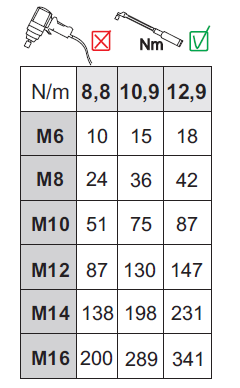

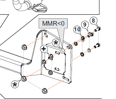

Question pour @ericf13 , avec quelle force tu as serré les boulons ? Je regarde le manuel d’installation mais je ne sais pas trop comment le déchiffrer.
Ça veut dire quoi les instructions suivantes :
MMR < 0
M10 -> Nm 51
* M10 (8.8 )
Je devine qu’il faut serrer à 51 Nm, mais pour le reste ?? Et 51 Nm c’est suffisant ?
J'ai vu que tu avais fait ton installation. Merci pour ton échange de photos. Et bravo pour ton installation.
Petite question. Avais tu eu la réponse sur la signification des 2 points suivants de la notice Aragon ?
1) signification de MMR < 0, pour savoir si il faut mettre un 4ème écrou ?
2) signification de * M10 (8.8 )? (je pense que 8.8 doit être la dureté du métal de l'écrou / boulon ; du coup avec ça et le tableau de couple de la notice, on sait quoi appliquer )

Je ne sais toujours pas la signification de MMR<0. Mais sur ma voiture il n'y avait pas de 4ième vis, donc le montage est fait avec 3 écrous, comme sur les pages 14 et 15 de la notice Aragon.
Pour le M10 ( 8.8 ), je me suis basé effectivement au tableau des couples. Cela correspond à 51Nm. M10 veut dire clé de 10.

En espagnol MMR est l'abrégé de "masa máxima remolcable", poids maximum remorquable ...
Et comme vous parlez d'attelage, et que Aragon me semble une marque espagnole .. Il y a comme une coïncidence :langue:
Dans quel contexte as tu lu MMR<0 ?

Dans le manuel de montage Aragon, sur la vue éclatée, pour le quatrième écrou il y a cette indication MMR<0. Ça doit être autre chose que le poids maximum remorquable.
Messages : 2935
Re: Attelage pour Tesla Model Y
Peut-être pour dire qu'il n'y a pas d'écrou mettre au vu du schéma.
