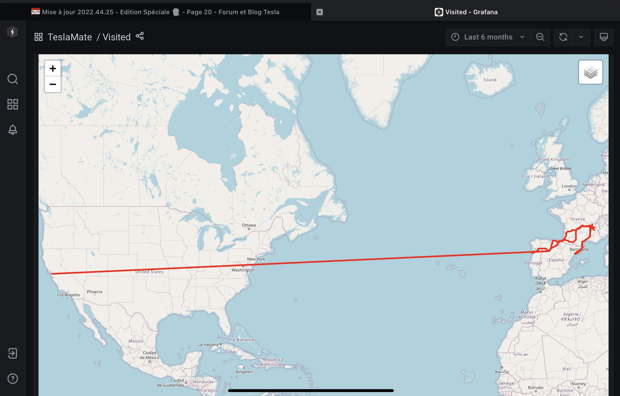

Finalement après un petit tour de piste la voiture est rentrée à la maison mais avec tous les réglages usine et plus d’historique.

C'est ce que j'allais te dire en lisant ce soir les posts d'hier. Ça revient au bout d'un moment. Par contre, si tu as TESLAMATE, c'est pénible car dans les trajet, tu as un grand trait qui va en Californie et que je n'avais jamais réussi à enlever car ce n'était pas un vrai trajet. Juste un point GPS. Finalement, j'ai fini par tout effacer et redémarrer à zéro :Nul:

@M64 j’ai eu le même problème que toi cet été lors d’une MAJ (je ne sais plus laquelle).
En roulant un peu elle revient en Europe, mais malheureusement tous les compteurs « trajet » sont remis à zero :roll:
Et dans Teslamate tu gardes un gros trait parasite vers la Californie…

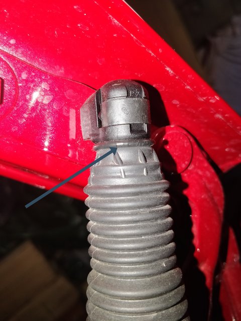

Pour mon problème d'ouverture inopinée de la porte de charge quand on ouvre la porte arrière gauche depuis la 44.25.1, envoyée message Tesla -> passage ranger le 6 au matin. Il semble que le simple déplacement d'air à proximité si on a le téléphone ou la clé déclenche l'ouverture, et donc parfois c'est le coffre qui déclenche l'ouverture. Sensibilité du détecteur augmentée par la mise à jour? Jamais arrivé depuis juin, mais plusieurs fois par jour depuis surtout dans endroits étroits.
En même temps Tesla va me rajouter une pièce sur le vérin du coffre.

il vont te changer ou t'ajouter (selon l'année) le petit joint sur le verrin de coffre pour eviter les infiltrations d'eau dans le verrin. On y passe tous des qu'il y a une intervention, c'est un rappel "caché".
J'avais devancé l'appel vu la tete de ce joint completement craquelé apres les premieres chaleurs du printemps.
(il casse, l'eau s'infiltre dans le verrin, le verrin grippe et boom la vitre arriere pour certains)

Merci pour cette information. Je vais donc mettre de la graisse au silicone sur ce joint tant qu il est neuf pour éviter les futurs soucis.
