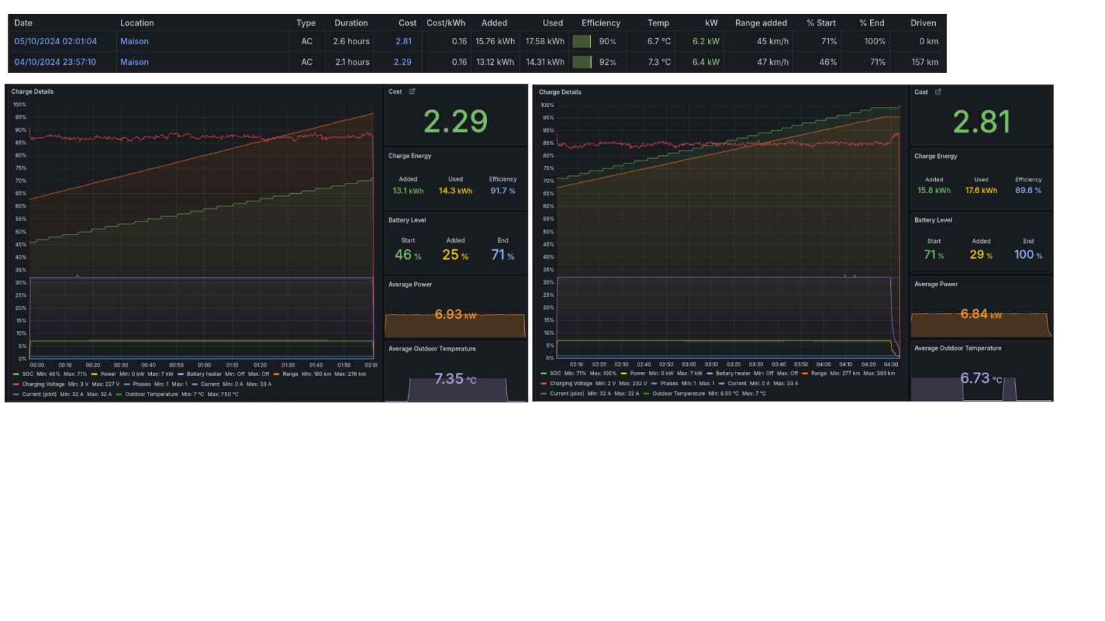

C'est ma troisième recharge à domicile (je viens d'avoir ma Tesla modèle Y il y a peu), et cette nuit, alors que mes recharges sont programmées en 23h30 à 7h30 (Heures creuses), j'ai commencé une charge à 23h57. Celle-ci s'est arrêtée toute seule à 2h00 et a redémarrée à 2h01 pour finir normalement à 4h34...
Je vous ai joint les graphique teslamate ! Il n'y a pas eu de coupure électrique générale, ou sur le tableau divisionnaire où est branchée la P17. Pas d'action spécifique sur la disjoncteur ou le différentiel... bref, un peu bizarre...
PS : La voitutre n'est pas connectée en wifi, elle est trop loin de ma borne.
Si quelqu'un a une idée :) ?
