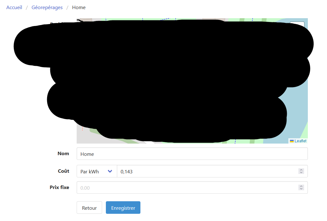

@PhilMcQueen Si tu as précisé le coût de la recharge au niveau des Geofences il ne devrait pas y avoir de problème, le dashboard Charges te permet d'avoir la liste de tes recharges et quand tu cliques sur une ligne (dans la première colonne) tu as une vue détaillée.

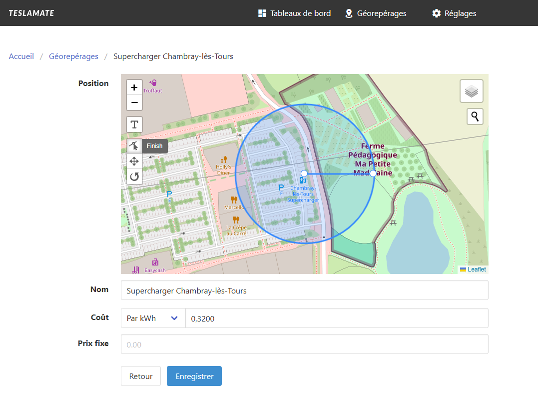

Pour créer les geofences c'est ici (quand tu nommes un SuC il faut utiliser "Supercharger" pour qu'il soit pris en compte dans certains dashboards, voir un message de @Ricounet plus haut, sinon certaines requêtes SQL ne produiront pas le bon résultat) :
Exemple pour le SuC de Chambray-lès-Tours :

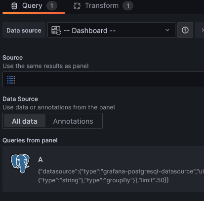

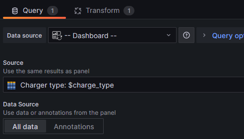

Concernant le sujet abordé hier sur : "comment ajouter des dashboards" à sa page d'accueil, il faudrait que l'on prenne un moment, car même en essayant de faire des copier/coller de chaque élément ça ne fonctionne pas et là par exemple en essayant de le faire avec le dashboard "Charges", il y a des configurations non disponibles dans celui qui est coller sur la page d'accueil
Ci-dessous exemple en images
Panneau config d'origine
Le panneau "coller" sur la page d'accueil. Dans les options déroulantes dans "source" on ne trouve pas: Charger Type:$charge_type
PS: impossible de faire la capture d'écran avec le menu déroulé pour voir les options disponibles.
