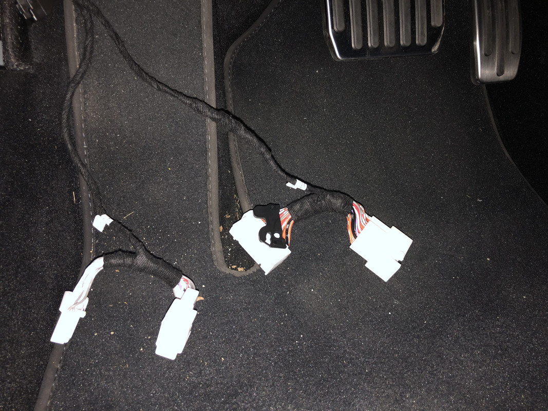

Quelqu’un aurait la notice de montage du kit audio hansshow pour une modèle 3 2021 ( j’ai rien eu dans ma commande et les vidéo sur le site ne correspondent pas avec ma voiture )
Ma voiture est démontée depuis une semaine , et l’assistante hansshow ne fait rien avancer
Sincèrement je me demande si c’est des Pro
Seb90
Messages : 63
Inscription : 17 avr. 2021
Localisation : Belfort
Voiture : Modèle 3 sr
Re: Audio upgrade SR+
Message par Seb90 »
Avec les 4 connecteurs côté conducteur
