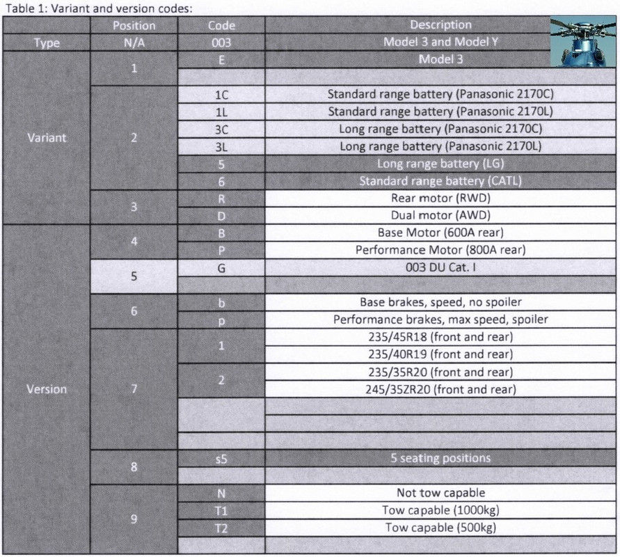

Bon je crois que je ne vais pas m'en sortir avec mon tableau récapitulatif car il y a de plus en plus de versions de batteries, voici ce que l'on trouve sur le Forum Tesla Allemand :
Alors que nous avions avant les versions E3D (Panasonic) et E5D (LG) pour les LR, nous avons maintenant :
E1C = SR+ avec batterie 2170C Panasonic
E1L = SR+ avec batterie 2170L Panasonic
E3C = LR avec batterie 2170C Panasonic
E3L = LR avec batterie 2170L Panasonic
E5 = LR avec batterie LG
E6 = SR+ avec batterie CATL

Voyons nous arriver des nouvelles batteries avec plus de capacité sur les LR ? Est-ce que la baisse des tarifs actuels est durable ou simplement pour vider les stocks et faire de la place à une LR+ ?

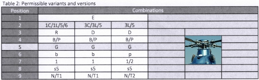

Thomas a écrit : 26 janv. 2021 18:52
Ah pour moi, on a jamais été aussi près ;)
Dans le tableau c est une combinaison/ variante possible E3LD. C est pas une erreur, et si Tesla l a mentionné, c est qu il prévoit en toute logique de faire un tel modèle. on va l appeler la LR+. ;)
Je vais le dire autrement : si ça devait se faire, c est comme ça que ça continue...
Ce qui nous manque maintenant c est la distribution des variantes à l international, et j espère bien que la LR+ sera dispo en France et en Europe ! Et le calendrier 📅 ! Et j espère que ça va pas trop tarder. Je parie avant l été ;)
Perso, je pense plus à une nouvelle tarification pour un modèle supplémentaire ou pack capacité étendue en option.
