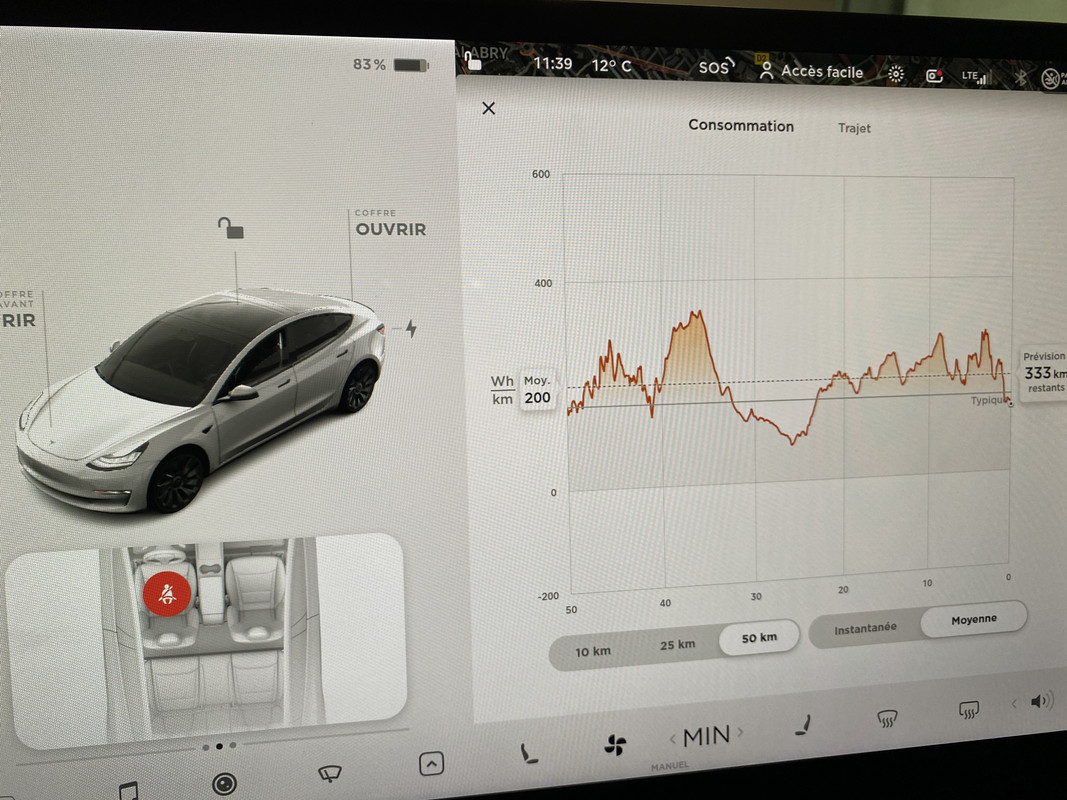

Re: Calculez la capacité de votre batterie
Je viens de faire le calcul sur ma Model 3, j'ai autour de 80kWh, c'est conforme aux attentes.
Exactement 80,24kWh avec les chiffres de cet écran :
Message par Jerme34 »
Salut @Thomas , rien à voir avec ce sujet mais comme je le vois sur ta capture d'écran, je demande, désolé pour le HS
. Le SOS sur l'écran est le nouvel emplacement du bouton d'appel d'urgence?
Pas sûr du bien fondé du déplacement si c'est le cas. C'est plutôt les warning que j'aurais amené sur l'écran ? 8)
Oui, il n'y a plus de bouton SOS au niveau du plafonnier. Le bouton des warnings est toujours mal placé mais au moins il est tout seul maintenant, c'est mieux qu'avant je pense.
oui @Thomas , c'est ma "crainte" à chaque fois que je veux remercier un automobiliste en activant les warning. Déraper sur l'E-call.
Du coup, en général je me contente de lever la main :D :D
