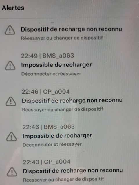

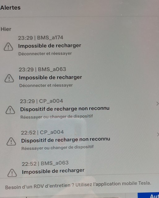

Charge à domicile stoppée à 49% cette nuit après de multiples alertes. J ai passé la panne à Tesla à 9h00. Toujours aucune réponse à midi.
C est ennuyeux quand un VE ne charge pas...

Devant le faible empressement de Tesla Service à me répondre, j ai donc investigué. Je n avais jamais eu de souci de recharge aux SuC ni lors de l utilisation de l UMC. Il n y a qu à la maison sur ma borne Witty Hager que j avais ces coupures et messages d'alertes à répétition. J ai donc ouvert la borne pour l inspecter. RAS.
Si ce n est ni la voiture, ni la borne, c est peut être le câble.
J ai donc pris pour la 1ère fois le câble bleu livré avec la voiture au lieu du câble noir dont je me servais d habitude acheté il y a un an sur le net. Et bien la charge s est parfaitement déroulée. C était donc le câble qui était défectueux. Vu que les prises sont moulées et collées, je ne peux pas les démonter pour vérifier les contacts.
Je viens d annuler ma demande de service. Fin de l histoire, jusqu'à la prochaine.
