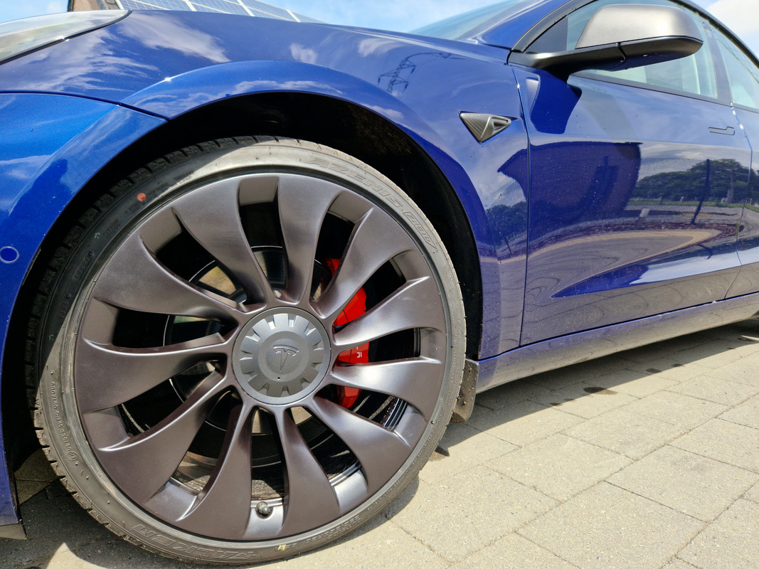

Sympa ces autocollants mais ca manque un peu de couleur, surtout pour l'étrier de devant ....

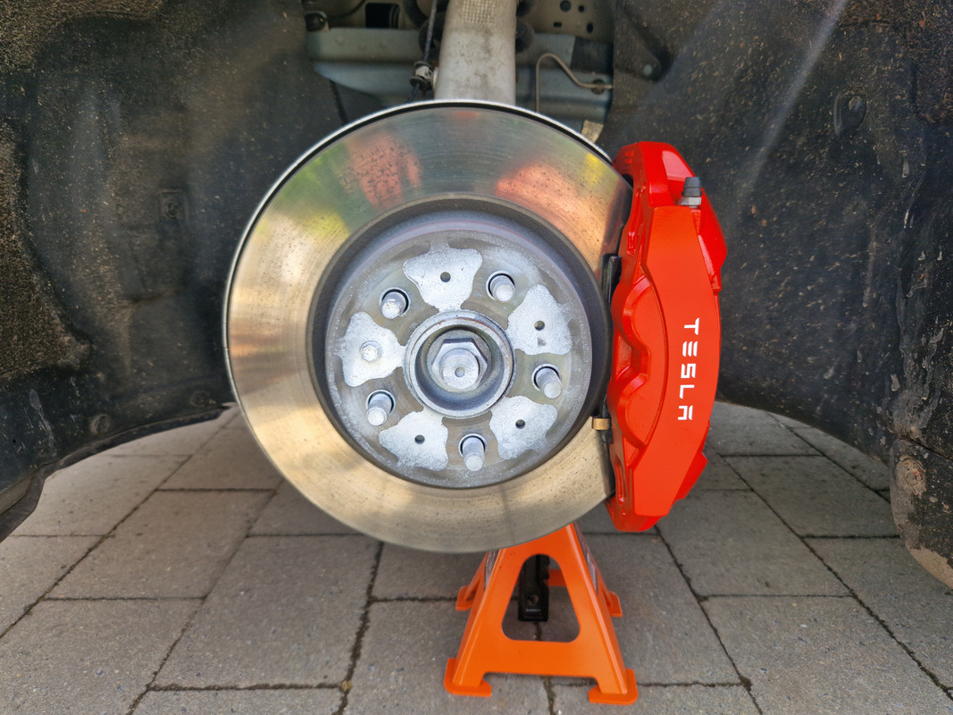

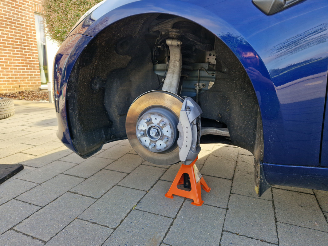

Ce que j'ai fait ce WE :

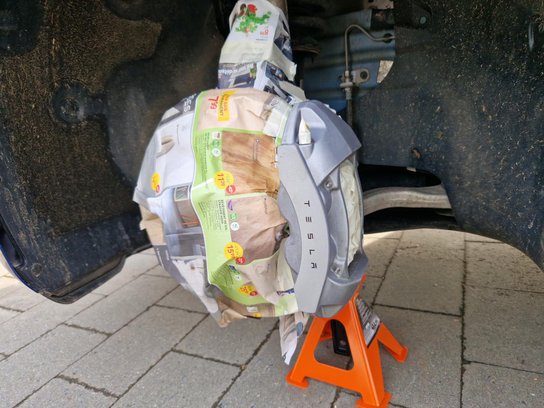

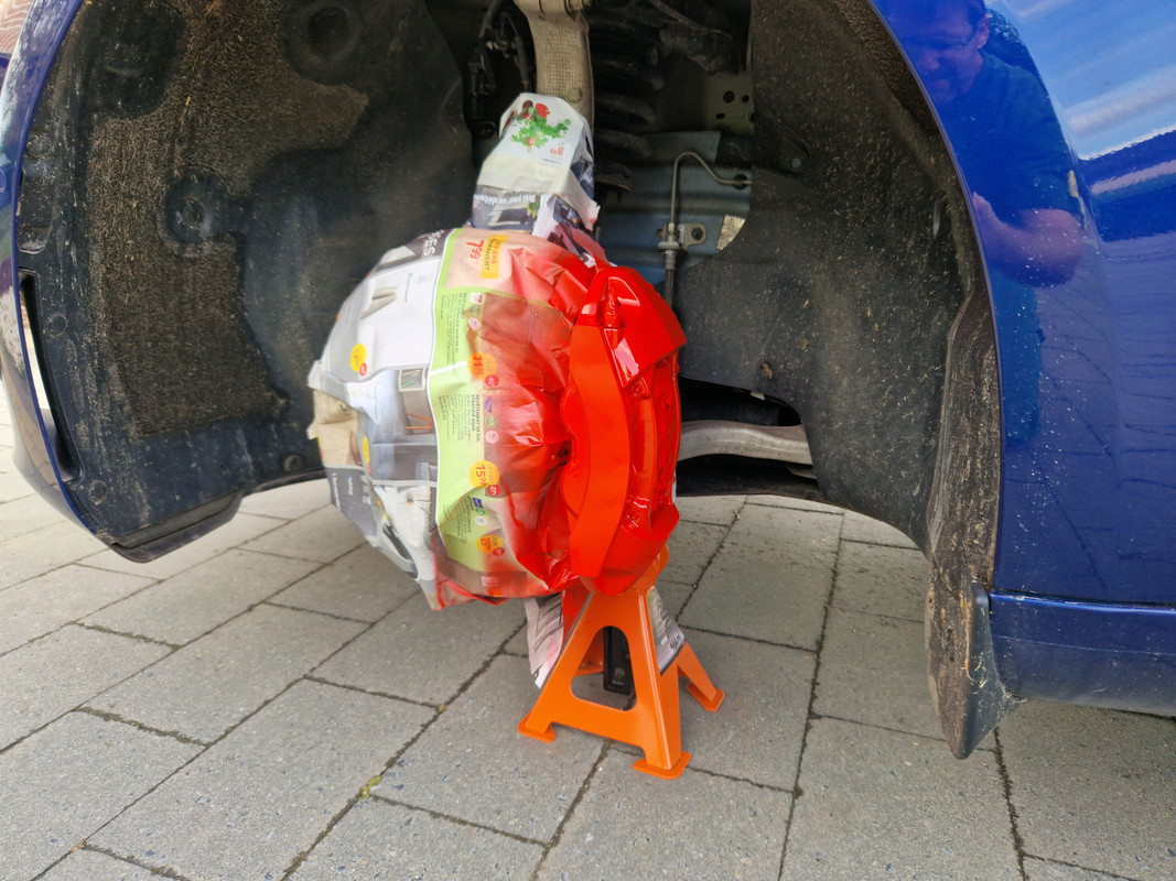

J'en ai eu pour +/- 6h en tout pour le démontage, nettoyage, masquage, peinture en bombe pour Etrier Motip (4 couches, il ne faut que quelques minutes entre les couches) puis stickers et remontage.
Je n'ai pas mis de vernis.
J'avais fait il y a quelques années sur une précédente voiture les étriers au pinceau/rouleau, je trouve le résultat plus lisse a la bombe !

Les etriers paraissent petits en proportion de la jante en 20' forcément...

Ah c'est certain que par rapport a mes 18" cela rempli moins la jante :D
Après je trouve que ca ne choque pas, c'est clair que si tu mets une perf a coté tu vois la différence (surtout pour l'arrière ...)

Salut a vous, apres moulte hesitation entre bombe de peinture ou au pinceau, je me suis décidé a faire a la bombe.
J'ai suivi @luckyfrederic et j'ai acheté qu'une seule bombe de peinture Motip.
Je viens de faire le coté droit (je ne suis pas equipé pour faire les 4 roues en meme temps) et je ne crois pas qu'il me reste suffisamment pour faire le coté gauche, pourtant je n'y ai mis que 3 couches......
Du coup une 2eme bombe est en commande et je ferais le coté gauche dimanche
En revanche, aucun regret sur le rendu final, qui est bien lisse :jaime:
