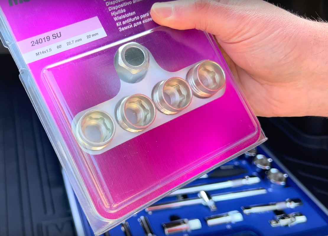

Du coup j'ai regardé ma vidéo et cela ressemble beaucoup aux Mac Gard :

En effet ça ressemble. C'est bizarre j'ai pas souvenir des "anneaux" autour des miens qui sont aussi des mcguard pris sur Amazon.

Mac Gard on dirait.
J’ai les mêmes, avec le filetage externe aussi.
Peut être que la clé n’était pas tout à fait emboîtée à fond dans l’écrou, et que les 175Nm-1 ont « ouvert » l’écrou ?
J’ai remplacé les Mc Gard qui ont tourné qlq kms par le modèle de chez Tesla. Je voulais rester en diam 21mm partout.

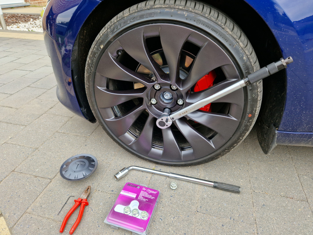

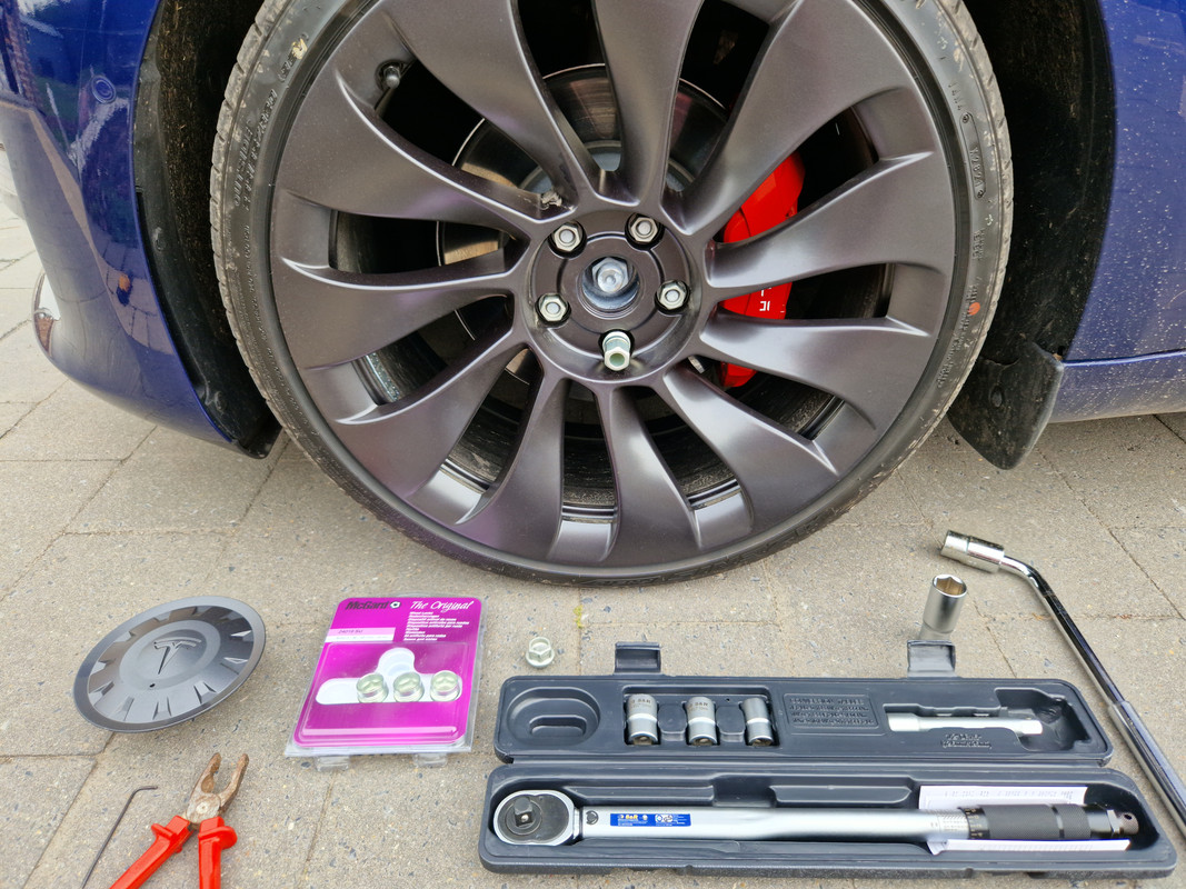

Après installation des mes magnifiques nouvelles jantes (huummm 8) ) et en voyant la toute autant magnifique vidéo de Thomas, je me suis dis que j'allais qd même investir dans des écrous antivol et une clé dynamométrique.
Douille de 22 version longue, il faut qd même une petite allonge sinon c'est limite pour ne pas toucher la carrosserie.
En étant délicat, tout ce passe bien et pas de coup sur les jantes.
Merci @Thomas pour les bons conseils :Top:
