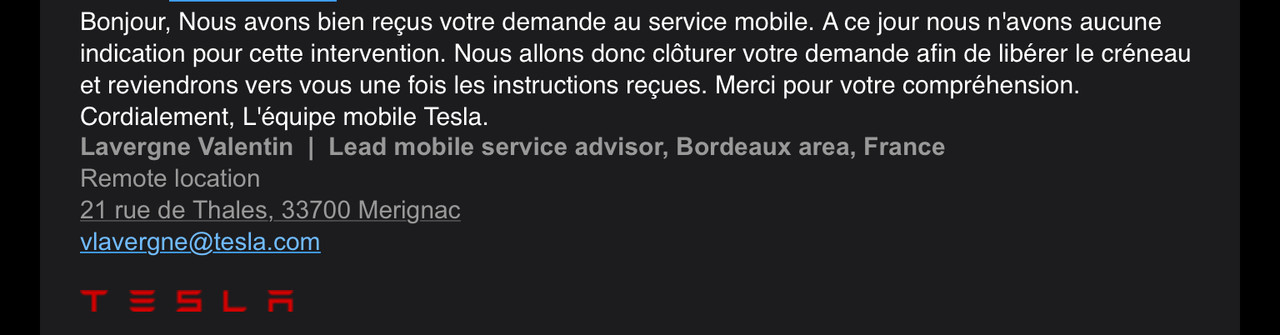

Comme c’était prévisible, rendez-vous ranger du 18/01 annulé…
Messages : 3325
Re: Tesla rappelle 500.000 voitures
@M64
:Merci: j'avais un peu peur d'être le seul à avoir eu mon rdv annulé : Mouhah:

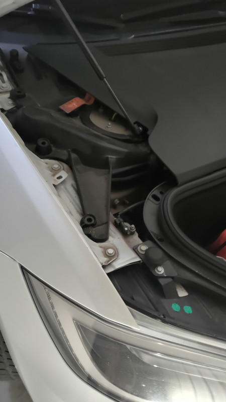

RdV ce matin 9h00 avec ranger Nabil :
Manipulation réalisée :
- Déverrouillage du capot avant par la console
- Vérifier qu'il est détecté non verrouillé
- Avancer en mode Drive de 2m la voiture
- Vérifier l'alerte à l'utilisateur
- Passer en Parking
- Vérifier que le capot est non-verrouillé mais impossible à soulever, insister un peu (sans tout casser)
- Verrouiller le capot manuellement
- Vérifier que le capot est détecté fermé
Si tout ça est ok, il n'y a pas de souci (mais je ne fais que relater ce qui a été fait chez moi, je n'ai pas la procédure officielle de Tesla)
Résultat : 5min pour voir qu'il n'y a aucun souci sur ma TMS. :Top:

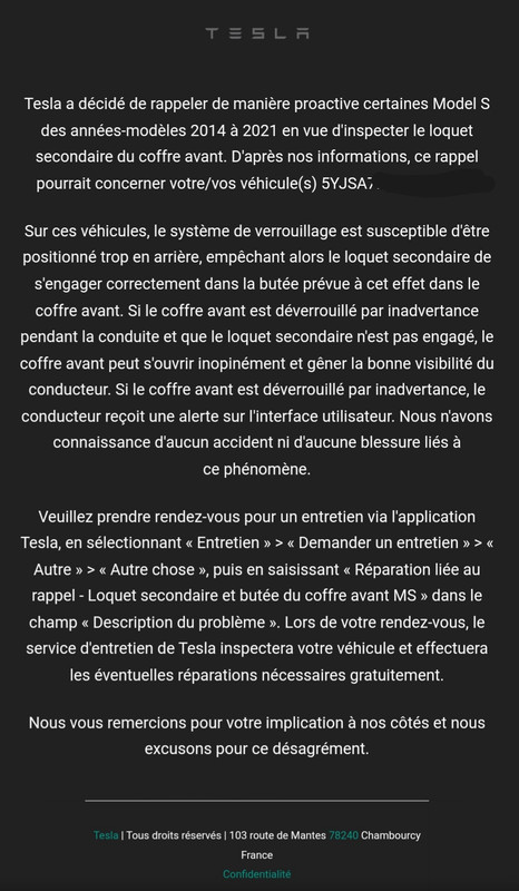

Messages : 5255
E-mail reçu aujourd'hui :

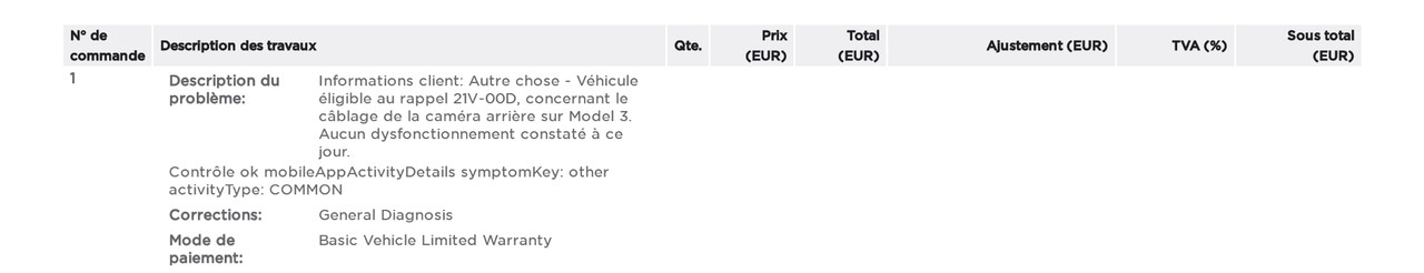

Donc passage du ranger hier, chez moi, à Paris :Top:
J’ai bien essayé d’échanger sa Model S blanche contre ma Model 3 noire, mais il n’a pas voulu. A part ça, très sympa :lol!:
Sinon : durée de l’intervention = moins de cinq minutes. Dégarnissage du câble qui fait la liaison entre la caisse et la porte de malle, côté droit. Confirmation que le câble n’a pas de faiblesse. Remise en place de la gaine. Fini.
Deux commentaires intéressants :
1. La fragilité de ce câble peut aussi empêcher l’ouverture du coffre.
2. La plupart des voitures qui avaient le défaut ont déjà eu la panne. Mais Tesla les vérifie toutes, par principe.
Ce que dit ma facture va certainement vous éclairer :roll:

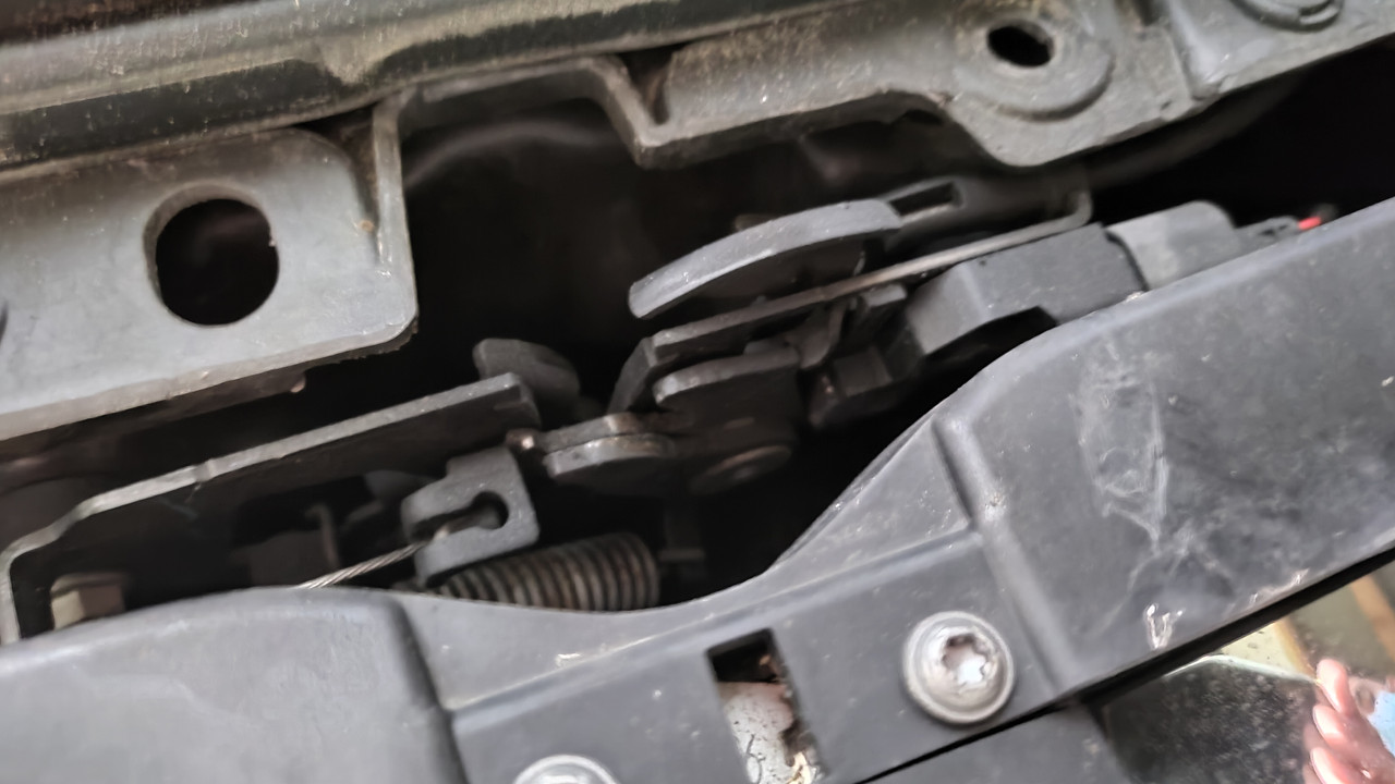

Alors ça y est, le ranger Tesla (Loïc) est passé à mon domicile pour inspecter le loquet du coffre avant de ma Model S. Après démontage des caches plastiques latéraux, il a enlevé le cache frontal pour vérifier le crochet.
Verdict : c'est conforme, mon véhicule est déjà équipé de l'entretoise qui empêche d'avoir des problèmes.
