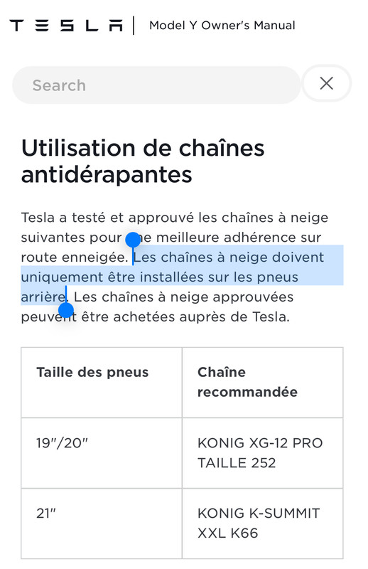

Tu fais comme tu veux mais n’essaye pas de convaincre les autres de faire la même bêtise.
À l’avant il y a un risque que la chaîne se prenne dans la jambe d’amortisseur ou arrache le flexible de frein.
Tesla est clair dans le manuel des 3 ou Y :

Sur une Tesla, uniquement sur les roues "Arrière" :clin:

Uniquement 2 Chaussettes sur les Roues Arrières même sur les versions 4 roues motrices (Dual Motor) :smile:
