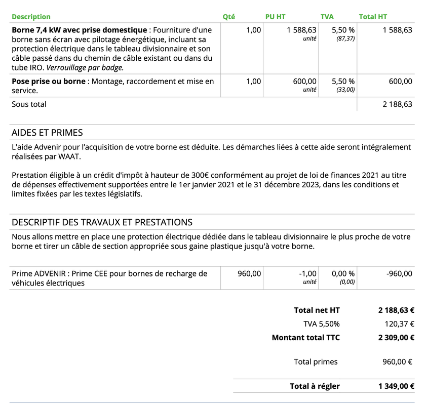

WAAT devis borne 7,4 Kw
Bonjour à vous,
Je suis en copropriété et nous avons choisi de passer par la société Waat (voté en AG).
Ils sont venus installer un gros boitier électrique à l'entrée du parking et c'est maintenant à chaque propriétaire de choisir sa borne et de demander un devis d'installation.
C'est chose faite mais ça me parait super cher, surtout qu'il faudra que je prenne un abonnement en plus d'une vingtaine d'euros par mois...
En même temps c'est pas comme si j'avais le choix... enfin si j'ai le choix entre Waat et rien du tout :D
Vous en pensez quoi ?
Merci.
Re: WAAT devis borne 7,4 Kw
C'est excessif mais comme tu l'as si bien dit, tu n'as pas le choix...
+1 : ce n'est pas donné mais c'est le prix à payer :oops:
Voila ce que j'ai payé il y a 2 ans
En sachant que j'avais déjà payé 300€ en charge de copro pour l'installation de l'alimentation générale + tableau électrique dédié.

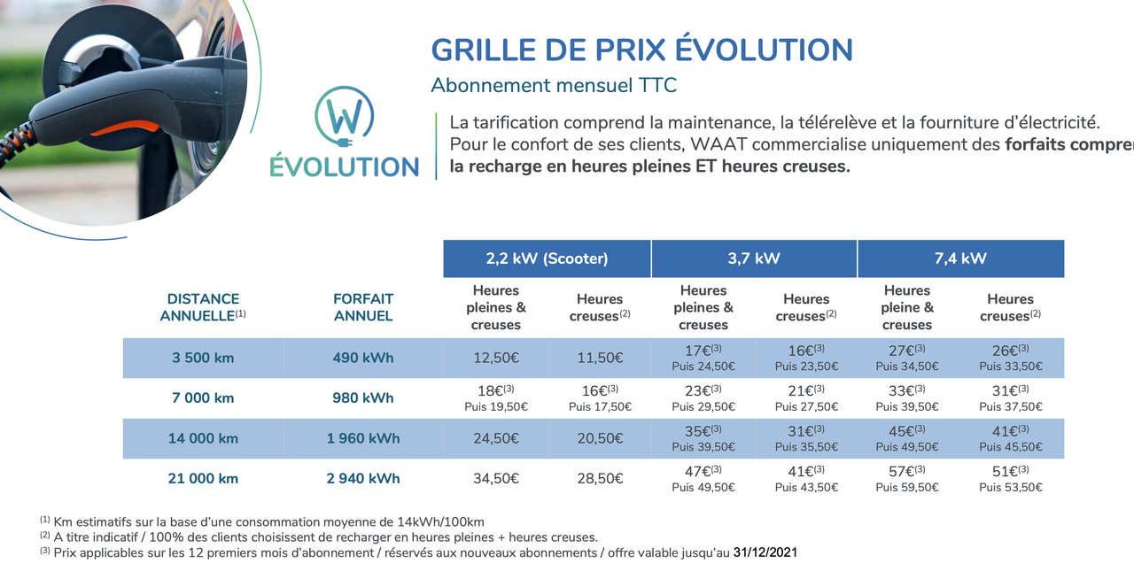

Et je ne me rappelle plus si tu me l’avais déjà ou pas mais as tu aussi un abonnement mensuel pour le forfait électricité ?
Messages : 30143
Non, l'installation électrique appartient à la Copro et l'on paye tous quelques euros par an pour la maintenance mais cela ne va pas bien haut car nous sommes beaucoup à avoir pris des bornes, porte électrique ou prise.
Je paye l'électricité en fonction de ma conso. C'est le mieux je pense.
Messages : 2241
C'est clair que c'est mieux.
Moi je suis obligé de prendre un abonnement... c'est abusé quand même :
Ca me fait pas 20 euros comme je le pensais mais plutôt 40 ou 50 euros par mois pour une borne 7,4 kw...
Là c'est clairement trop...
Je vais les appeler pour leur demander si j'ai bien compris car je ne peux pas payer plus cher que ce que je paie pour mon appart... :evil:

Je sais pas si je me trompe dans les calculs mais pour 14'000 km/an ça te fait presque 28 centimes le kWh (et encore que pour la première année, à voir comment ça changera aprés vu que tu seras captif) :evil: :evil:
