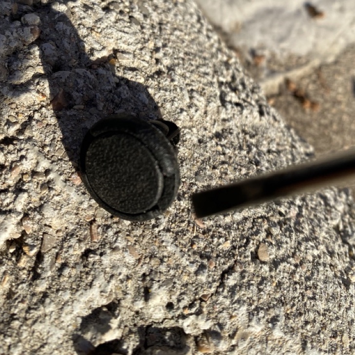

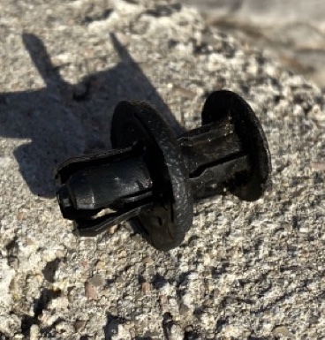

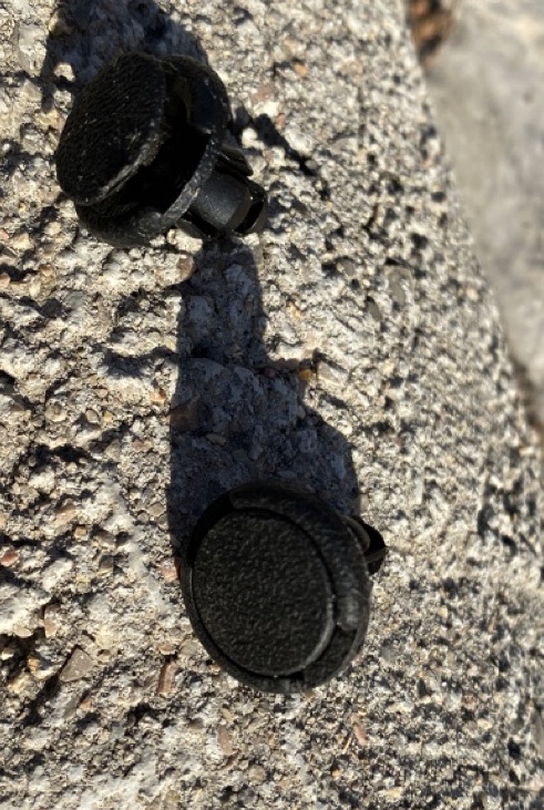

Beaucoup de tutoriels manquent de détails importants et c'est le cas ici. Pour retirer les agrafes d'origine, il faut d'abord savoir que les agrafes de mon TMY sont composées de 2 parties. Il faut d'abord faire reculer d'environ 2 mm la première partie de l'agrafe qui ressemble à un petit clou situé au centre. Ce petit clou est parfaitement jointif avec la seconde partie dans laquelle il est planté, il faut d'abord savoir que ce petit clou dispose d'un petit décroché permettant d'y loger la pointe d'un petit tournevis afin de séparer légèrement ce clou de la seconde partie de l'agrafe. Si ce décroché est tourné vers l'intérieur du passage de roue, il est pas facile à atteindre et l'on est obligé de se se contorsionner pour y accéder (avoir une lampe frontal facilite la chose). Une fois que ce clou est légèrement retiré alors il faut passer un tournevis derrière la seconde partie de l'agrafe et alors celle-ci se retire en totalité.

Un rivet original fermé et un autre légèrement ouvert.
La pointe d'un petit tournevis qui s'approche de la marque pour séparer la partie supérieure de la partie inférieure
Une fois la partie supérieure séparée de la partie inférieure
le rivet original en bas de la photo et celui fourni avec les bavettes
les 2 rivets vus de face. Sur l'original on voit nettement la marque pour y loger le tournevis et séparer les 2 parties
