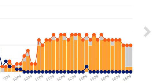

@Ouioui :
Ci-dessous les images issues de mon chargement avec les PV.
1°- Tu établies ton setup sur ta wall box (ici 16A en triphasé, avec l'option Echo-Smart validée. tu as paramètré auparavant ton powerboost à la limite de ton Ampérage Max de ton installation( pour moi 50A en Triphasé)
2° - Sur la voiture , tu lui donne ton Ampérage de charge Max (pour moi 16A en triphasé.
3°- Tu connecte ta voiture à ta Wallbox Copper SB
Et c'est tout ce que tu as à faire. la voiture adapte son Ampérage de charge (ici 10A) en fonction de ce que tes PV produisent et de ce que ta maison consomme. Bien sûr c'est moins rapide que si tu fais une planification (qui passe outre les contraintes d'Echo Smart) et qui bombarde d'entrée au max de l'Ampérage autorisé. Mais là c'est gratuit.
Ta voiture chargera entre 5A et 16A en s'adaptant au besoin énergétique de ton habitation.
Dernière modification par Kartapus le 18 févr. 2023 16:47, modifié 1 fois.
