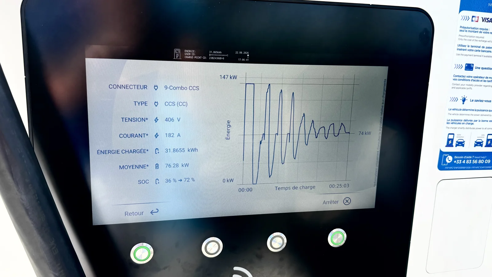

J’ai rechargé chez Total Énergies, c’est décevant..
25 min pour seulement 36% avec une puissance yoyo très instable, qui tombe parfois quasi à zéro.
L’employée sur place m’a expliqué aujourd’hui : « C’est habituel quand les bornes surchauffent en fin de journée »
À 0,65 €/kWh et chez Total j’espérais mieux.

Je penche de plus en plus pour un problème des bornes Alpitronic. Car on voit se type de courbes chez plusieurs opérateurs. Un membre sur le forum l'a eu chez Electra de mémoire, et l'Automobile Propre l'a constaté chez Inoty. Et à chaque fois, véhicules différents, opérateurs différents mais même fournisseur de borne. Après, est-ce dû à la chaleur, l'affluence ? :interroge:

Bizarre pour des professionnels de l'électronique et de la transformation de courant. ...
Les oscillations sont très étranges.

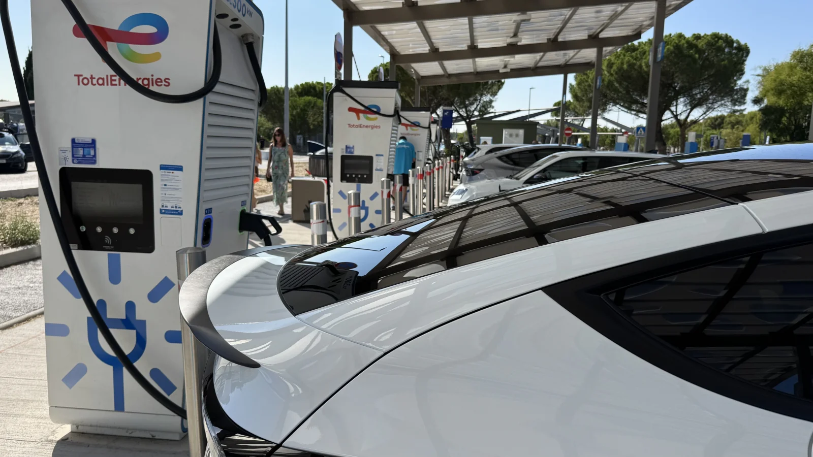

Il faisait entre 29 et 30 degrés, sur 18 bornes une douzaine étaient occupées, rien de dingue pour des bornes sur une aire d’autoroute dans le Sud.
Le iX3 à côté de moi prenait 93kW au mieux avec un % assez bas alors qu’il peut monter à 400kW.
Oui le fabricant des bornes est sûrement la cause du problème.
Je discute avec Total Énergies, je vous partageais leur réponse.
