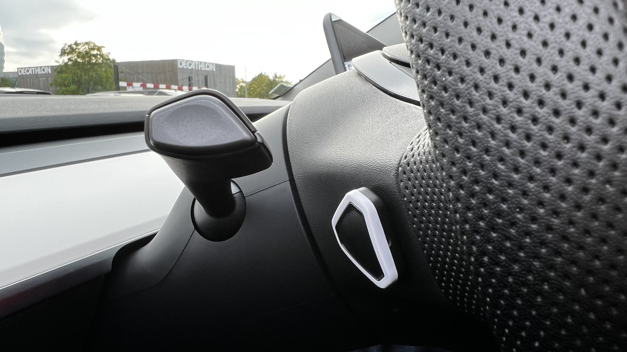

Pour les boutons j'en ai 2 derrière le volant, à gauche et à droite pour l'autopilot. C'est juste génial une pression à la place d'une double action du commodo, et des 2 côtés...

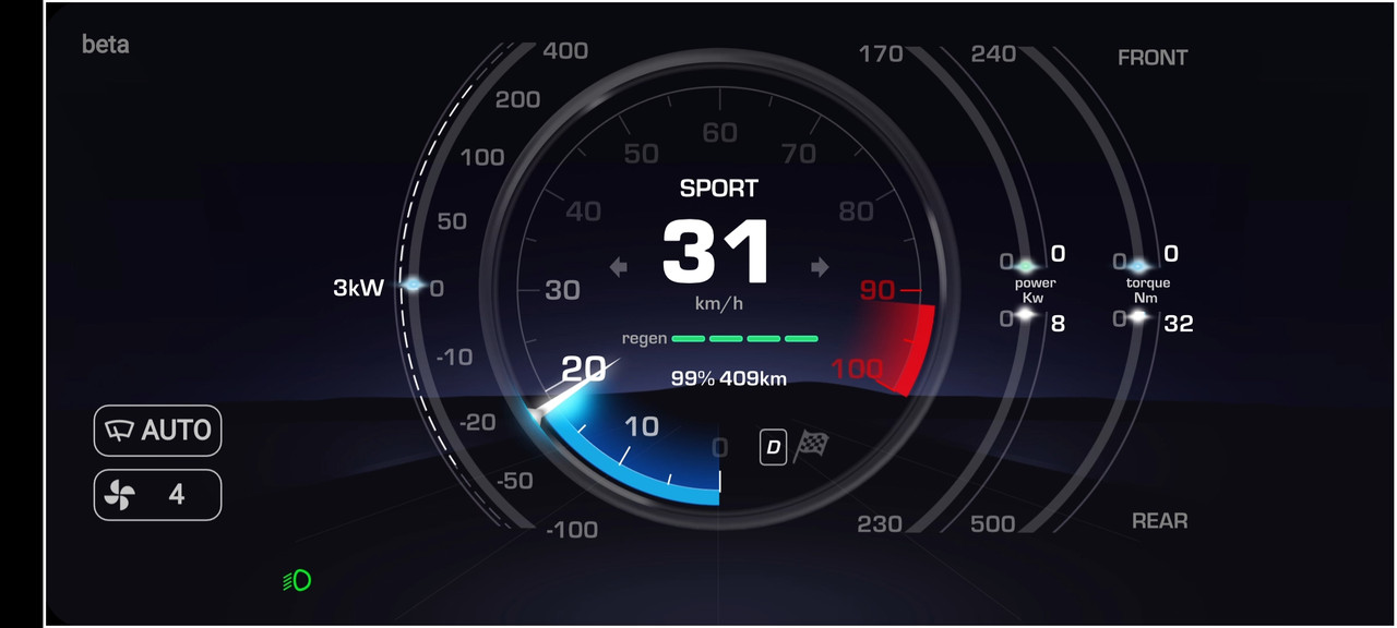

je viens de regarder plus attentivement la video de thomas et la tienne...vous aussi avez cette bande noir en haut et en bas...comme si le dashboard n'etait pas bien adapté à ios.
de plus, je n'ai pas vu de pictogramme dans la bande noire du bas alors que sur le site enhance on les voit clairement: peut etre une photo du dashboard sur android? https://enhauto.com/o/PhoneDashScreensh ... 000.o.webp
savez vous si cela va finir par arriver sur ios?

Je te mets un enregistrement de mon écran, extrait d'une vidéo, je ne vois pas de bande noir, sur android..

au dessus de beta et de 400, 170 front etc on voit bien qu'il y a comme une bande noire alors que les compteurs etc auraient pu profiter de cet espace supplementaire d'affichage.
par contre je suis satisfait de voir qu'en bas tu as le pictogramme des phares qui s'allument...sur ios on a la barre blanche pour fermer l'app en appuyant dessus et en glissant vers le haut.
est ce que tu me confirme que tu as d'autres pictogramme qui peuvent s'allumer? genre autopilot etc comme sur l'image que j'ai posté?
est ce que quelqu'un sous ios peut me dire si une fois connecté au commander ces picto apparaissent?
merci d'avance^^

Cet espace au dessus et en dessus c'est pour les supports de tel qui débordent un peu, c'est pratique :)
Je vérifierais pour les icônes, j'ai pas fait attention ;)
La conso malheureusement y'a pas, et c'est pourtant sur la photo...
Et pour les icônes moi j'ai rien :roll:

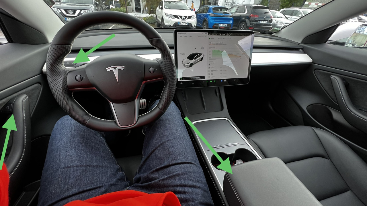

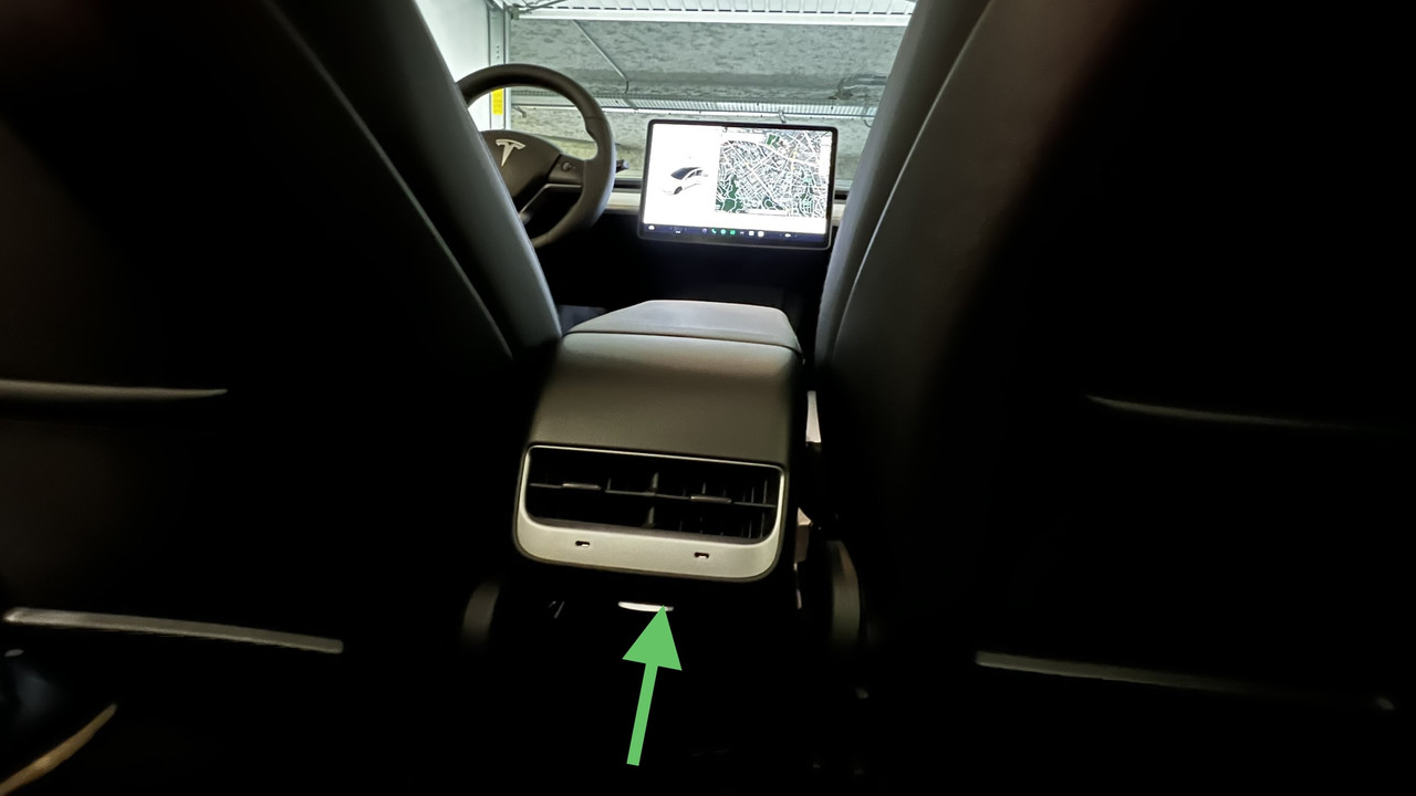

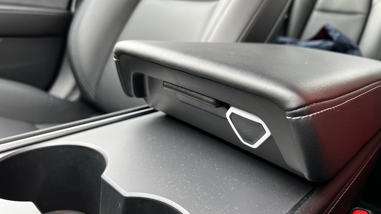

Messages : 30145
Re: S3XY Buttons : Installation, test, utilisation
Avec un peu de recul voilà comment j’utilise les boutons dans la voiture :
Sous la poignée de porte conducteur : Replier les rétroviseurs
Sous l’accoudoir centrale : Activer / Désactiver Autopilot
Derrière le volant à gauche : Freinage régénératif 0 / 100%
Sous la ventilation arrière : Activer / Désactiver la ventilation (pour mes enfants)

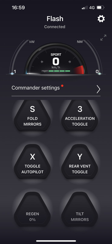

salut à tous! j'ai bien recu mon commander...et en attendant de recevoir mon support magsafe j'ai recyclé un vieux support magsafe qui se colle...ca me permet de mettre mon iphone sur le tableau de bord derriere le volant.
le dashboard est vraiment super sympa et tres pratique à l'usage (mention speciale pour le mode franks qui augmente la taille des clignotants).
par contre je ne comprend pas tous les pictogrammes, notamment celui au centre marqué "regen" suivi de 4 petites barres vertes...quelqu'un pourrait il eclairer ma lanterne?
